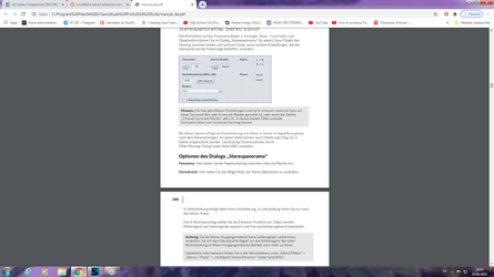

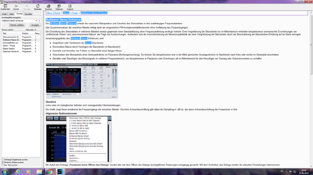

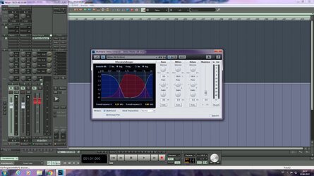

multiband stereo enhancer Du stellt bass mitte höhe seperat ein und die Bänder kannste im Frequenzband justieren , sprich wo sie getrennt sein sollen - Du wählst ob es vor oder nach PAN stereoenhance wird, und maximize ist MITTE SEITE . jedes Band kann mono bis 200% verbreiter werden und Du kannst MID SIDE leicht einstellen . Du könntest das auf dem Master verwenden oder als insert, um die Sache zu fixen .
Wie man schon erwähnte , multiband stereo enhancer oder S1-stereo imager machen BREITER oder MONO und alles was dazwischen ist .
HAST DU DIR S1-stereo imager oder multiband stereo enhancer mal aufden Webseiten angesehen ? Du würdest sofort SEHEN "AHAAAA"
Ich verlink Dir das mal gleich

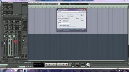

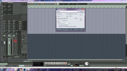

simpler channel strip PAN - müßte auch in Deinen Mixer sein - nennt sich stereo editor
einmal vor undeinmal nach pan - ergo ....... ??? Richtig PRE PAN , POST PAN !
Wenn man FruityLoops hat , dann nennt es sich seperation oder merge , in jeden Channel vom Mixer oder als fruity plugin nennt es sich "fruity stereo imager"
