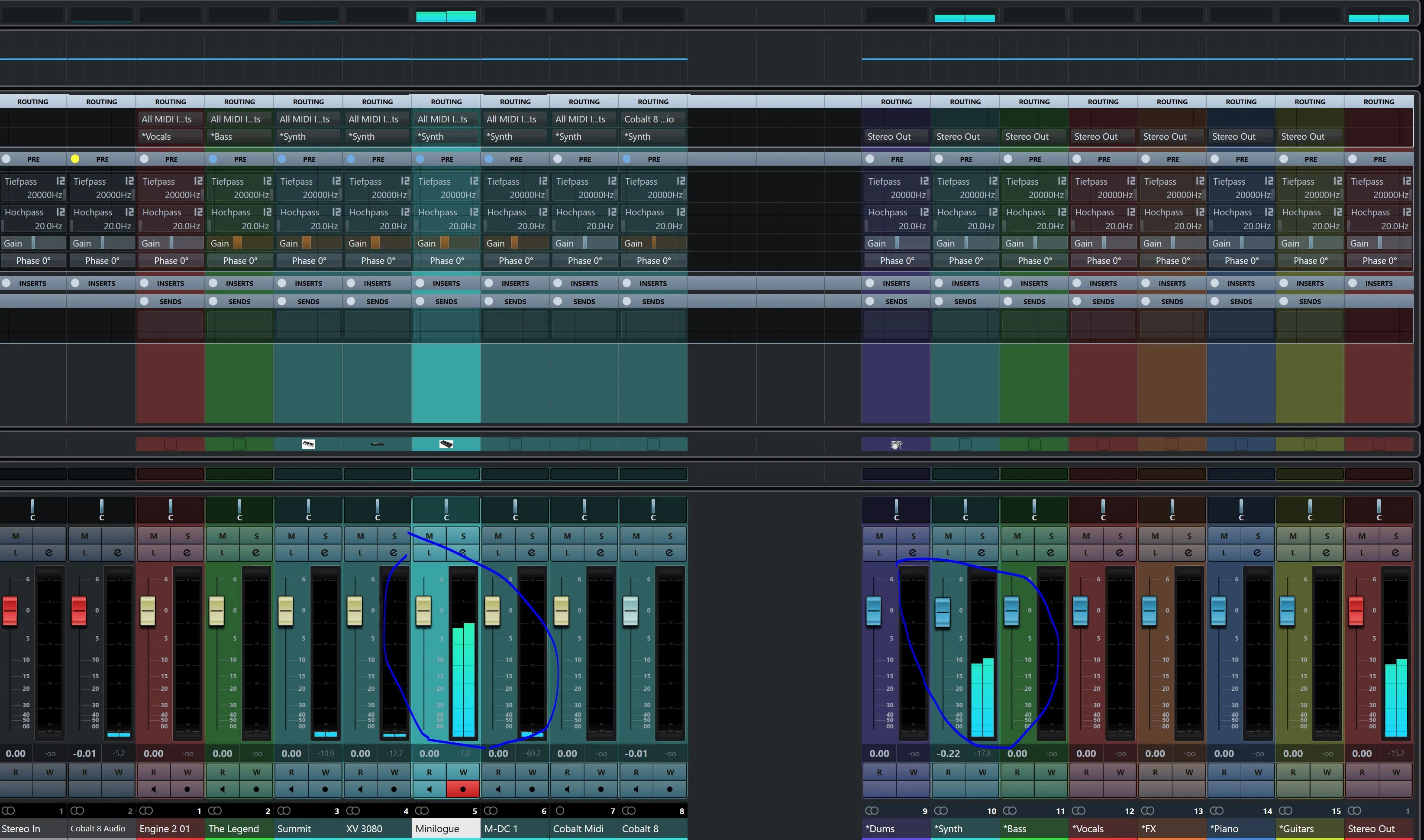

HI zusammen. Ich brauche mal bitte eure Schwarm Intelligenz. Stehe gerade irgendwo auf der Leitung.
Zenario:
Cubase 12 - externer Synth angeschlossen. Ich sehe das der Eingang auf dem Interface Stereo ist. Auf der Eingangsspur in Cubase, ebenfalls Stereo. Die Audio Spur im Projekt - auch Stereo.
Der Eingang ist direkt in eine Gruppe geroutet - hier SYNTH.
Und jetzt der Komische. In der Gruppen Spur kommt das Signal nur noch Mono an - und vom Pegel " sichtbar" in der Daw kaum erkennbar, obwohl im Speaker - Controll Room - auf dem Linken Speaker recht laut.
Im Audio Interface sehe ich nur ein "leises" Signal auf der Linken Seite
Alle anderen Signale - wie VST Synth oder externe Instrumente verhalten sich völlig normal.
Jemand eine Idee ?

Nein- ist eine Stereo Gruppe alle anderen VST Synth - oder Synth als externe Instrumente laufen da rein und verhalten sich auch vom Pegel völlig normal. Was mich wundert ist: Ich höre den Pegel recht laut - er wird aber kaum angezeigt.

EDIT - ich habe mal das Routing auf Stereo Ausgang geändert. Plötzlich ist das Signal Stereo - wieder zurück auf die Synth Gruppe - auch Stereo aber die Tatsache dass der Pegel nicht - oder kaum angezeigt wird bleibt. Strange...

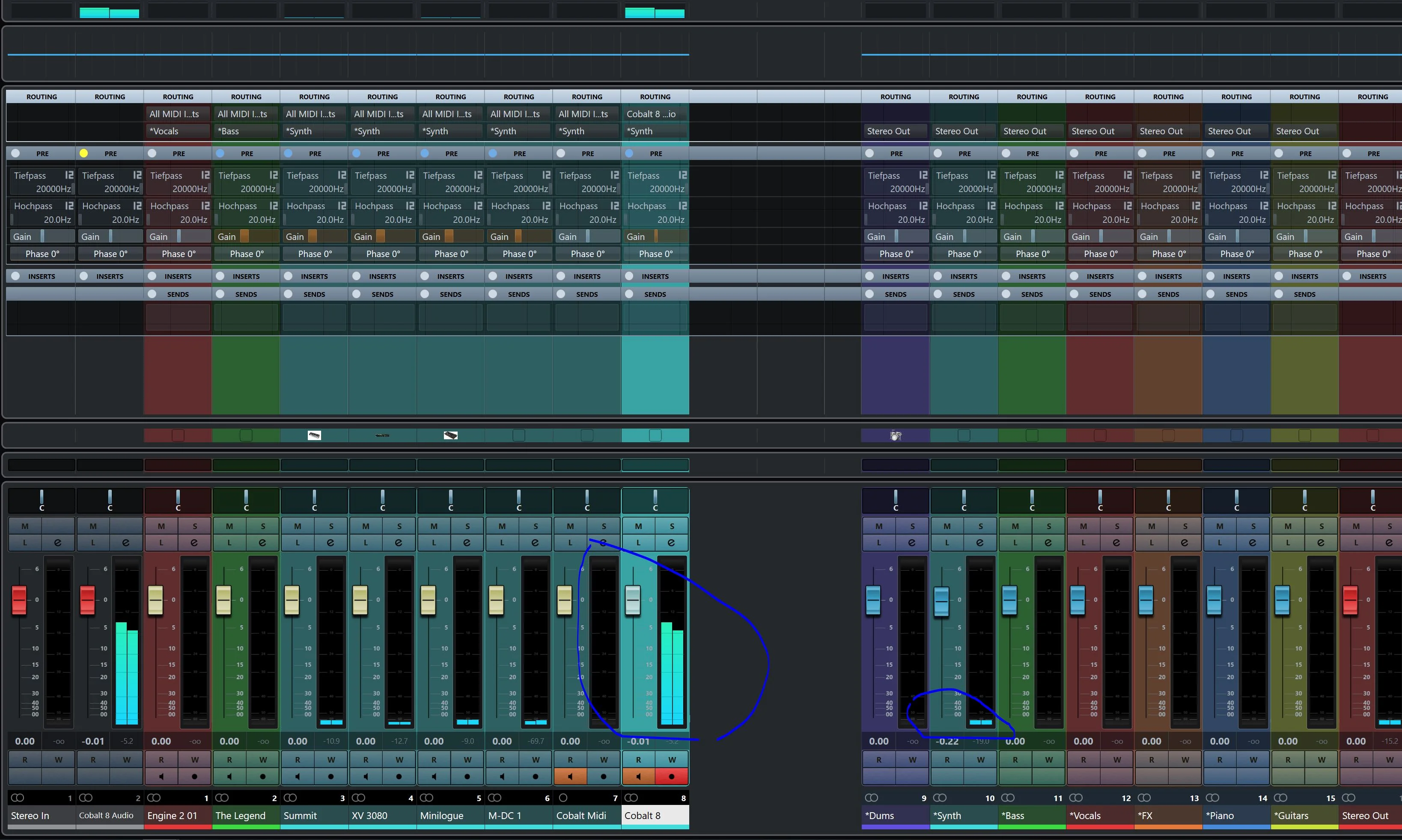

Hier mal Visuell das merkwürdige Verhalten - Wie gesagt - das ist nur die Anzeige - ich HÖRE die beiden Kanäle quasi gleich laut. Kanal Einstellung ist bei allen Kanälen POST-Fader.

Ja klar - aber warum wird der Pegel nicht in der Gruppe angezeigt ? Ich route doch den Ausgang da rein ? Oder wo ist mein Denkfehler ?

In den Bildern sehe ich spontan keinen Anhaltspunkt für dein Problem.
Wenn du direkt auf den Stereo-Out umschaltest, wird dann nur die Pegelanzeige mehr oder wird es auch lauter?

Also die Pegelanzeige ist dann im Stereo Out - auch kaum vorhanden - obwohl wie gesagt akkustisch alles recht laut ist. Das muss irgendwie ein Anzeige Bug sein. Ich denke das wird wohl etwas für den Steinberg* Support. :-( und das wird dauern.
Ich habe jetzt mal testweise - etwas aufgenommen. Da ist der Pegel dann voll da ! - Super merkwürdig.
