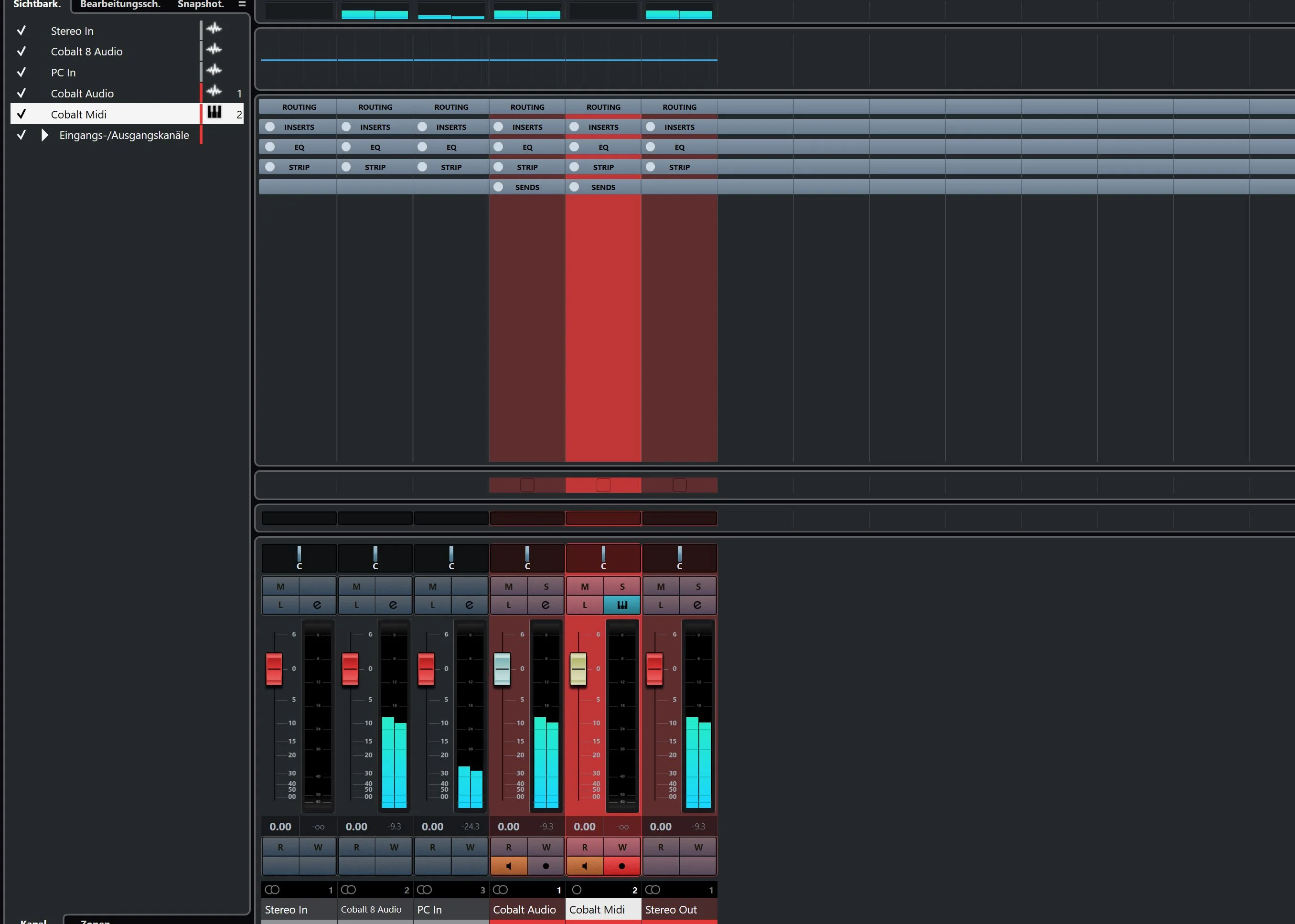

Cubase Routing. Stereo Spur in der Summe nur noch Mono - EDIT - Pegel in der Gruppe kaum vorhanden
Route mal auf die anderen Gruppen!
Oder mach ne neue Gruppe
Neue Gruppe - wird gar nichts angezeigt. Auch beim Wechsel in andere Gruppen - keine Anzeige - Audio aber voll da.
Schalte mal in allen Spuren und allen Gruppen "Monitor" aus. Die orange Anzeige soll aus sein, also kein orange.
In diesem Bild sehe ich noch, dass Monitor an ist.
Reaktionen: Detune
Es geht also nicht darum eine vorhandene Spur abzuspielen?
Nehm die Spur mal auf und spiele sie dann ab.
Beschreib mal, was du genau machen willst.
Der Zustand der Monitor Taste ist bei den 2 Spuren, die du vergleichst, nicht gleich. Wenn die Monitor Taste an ist, siehst du in der Gruppe keinen Pegel.
Cobalt, Monitor an, Gruppe kein Pegel
Minilogue, Monitor aus, Gruppe hat Pegel.

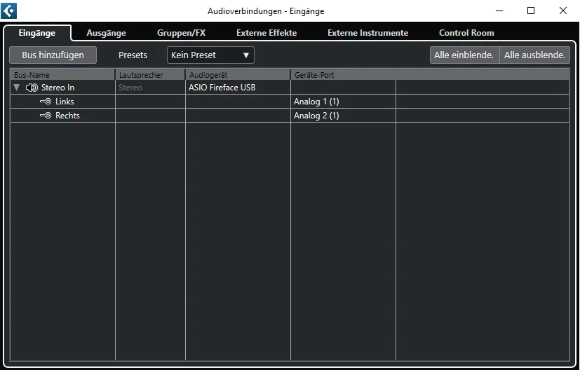

Dein Keyboard liefert ein Stereo Audio Signal, du hast es Analog mit deinem Interface verbunden, richtig? Links in Links, Rechts in Rechts.
Vielleicht muss deinem Interface mitgeteilt werden, dass die zwei Monos als ein Stereo zu handhaben sind?
Was für ein Audio Interface hast du?
Cubase: Welcher Input wurde bei der Audio Spur gewählt? Überprüfe deine Audioverbindungen Eingänge: Ist da ein Stereo Bus?
Wurde der Audio Spur der richte Input Bus zugewiesen?

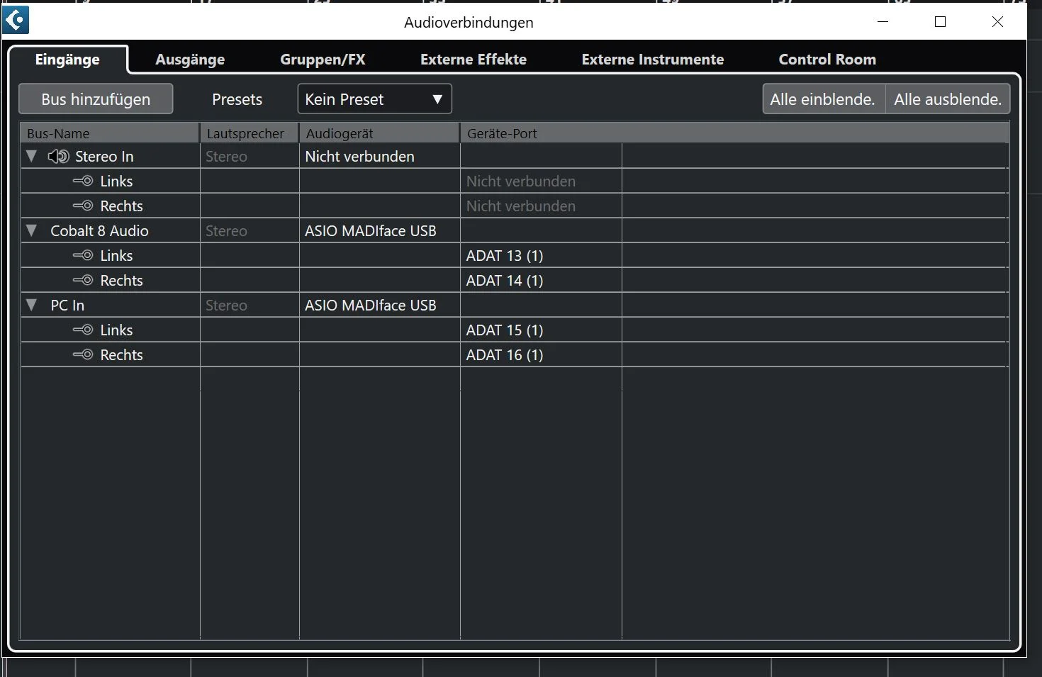

Also in einem neuen Projekt verhält es sich jetzt wie erwartet. Siehe Snapshot.
Ich habe ein RME Digiface USB und die Eingänge sauber installiert.
Frage ist, warum das in dem anderen Projekt, welches bei mir als Vorlage dient nicht funtkioniert. Muss ich das wohl mal Neu anlegen. Danke Steinberg* :-/
Reaktionen: SteinHal
Gut!
Okay, es ist ein Digital Input.
