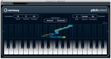

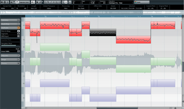

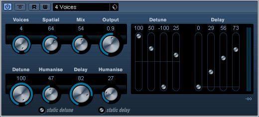

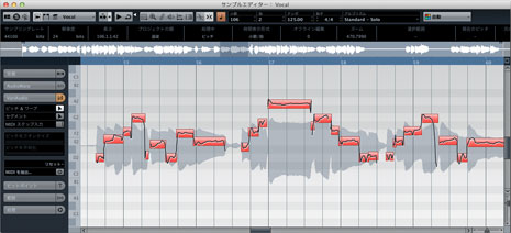

Wenn du Cubase-User bist (ich meine du hast das mal erwähnt, welche Version hattest du sonst wär ein Update vielleicht interessant) - Denn dann brauchst du keine externen Plugins wie z.B. Melodyne usw. Das geht auch direkt in Cubase mit VariAudio (freies Verbiegen direkt in der Audiowave), PitchCorrect (Autotune Plugin) und Cloner (Stimmen-Doppler) u.a. In Cubase 7.x gibt es zudem VariAudio 2.0, welches mehrstimmige Berarbeitung ermöglicht. Für die meisten Anwendungen reicht das dicke.

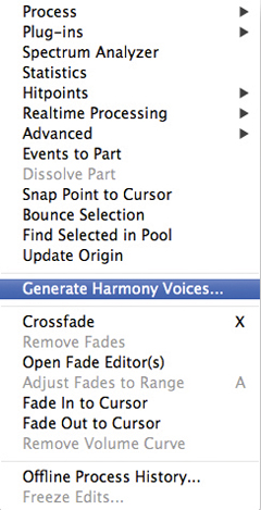

variaudio mehrstimming? so wie melodynes DNA? das wäre mir aber neu (was ja nicht heissen muss dass es nicht sein kann, aber ich hatte bisher angenommen dass erkennung und bearbeitung polyphonen materials nur in melodyne möglich ist).

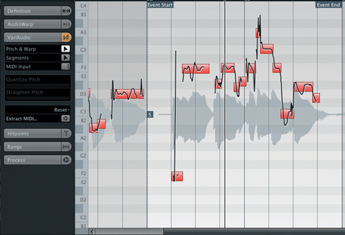

Nicht in Form von DNA. Da ist Melodyne weiterhin einzigartig. Obgleich VariAudio in V2.0 ebenso mehrere Stimmen (Spuren) auf Knopfdruck erzeugen kann, welche dann gemeinsam in einem Editorwindow bearbeitet werden können. Je nach Geschmack u.Anwendungsziel kann das durchaus ausreichen. Wer mehr will, greift halt zu Melodyne, ja.
Beispiel VariAudio 2.0 (Erzeugen von zusätzlichen Harmoniestimmen)

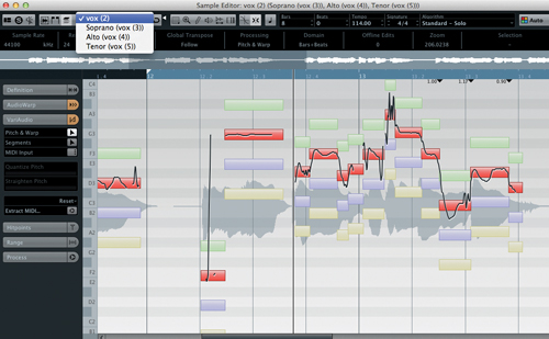

Alle Stimmen dann zusammen in einem Window editieren:
Etwas zum Handling/Routing: Da hierbei jede einzelne Stimme auch in einer eigenen neuen Spur vorliegt, kann man diese jeweils wie gehabt im zugehörigen Mixer-Kanalzug völlig frei mit Inserts/EQ/Panning/Sends usw. versehen, so dass jede Stimme weiterhin unabhängig und eigenständig im Signalfluss bearbeitet werden kann. Nur die Audiowave Pitch-Bearbeitung kann eben gemeinsam/parallel im VariAudio-Window erfolgen, wenn gewünscht (siehe Screenshot hier drüber)
