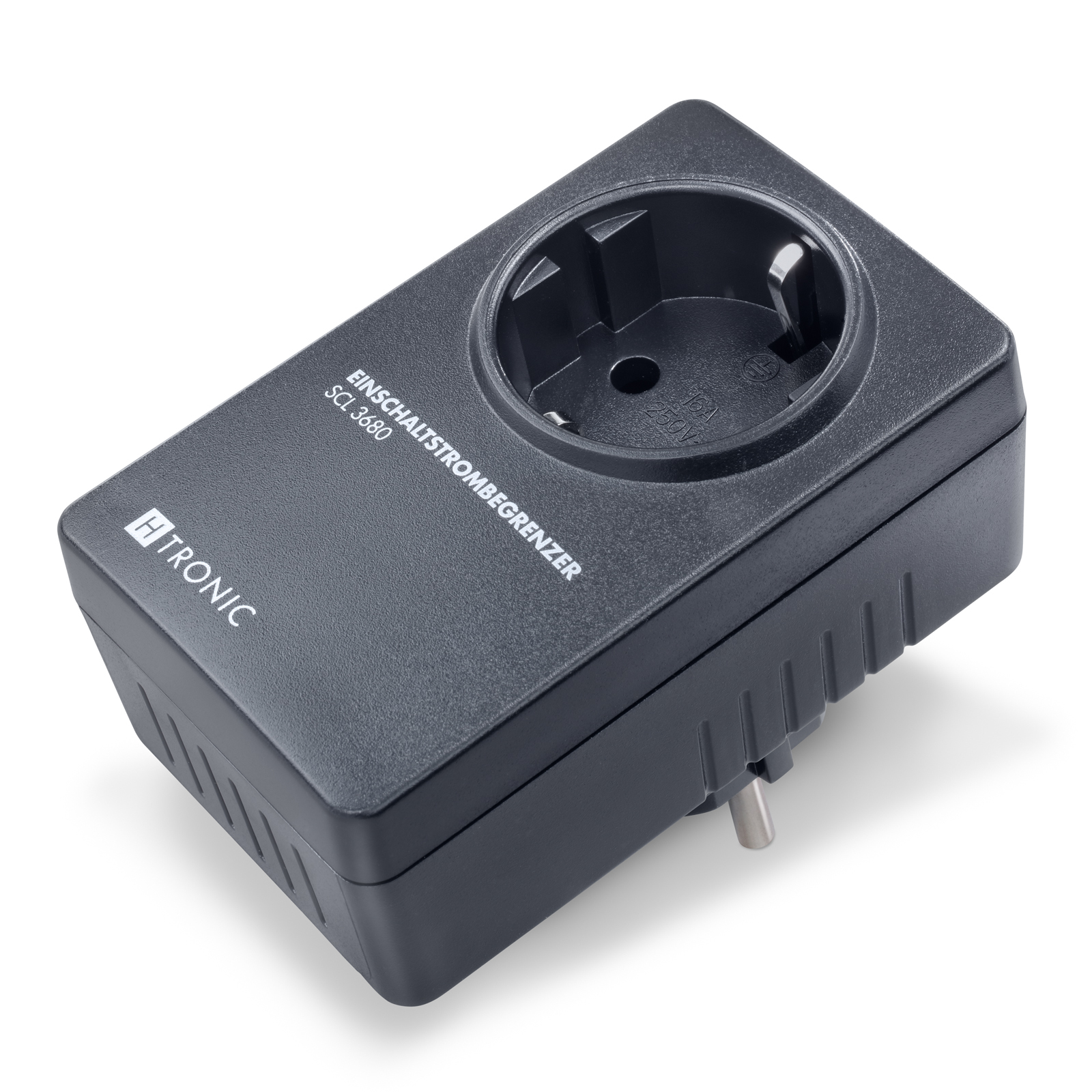

Ich nutze den SCL 3680 für meinen PC und die restliche Harware wie EQs, Comps und Preamp. Läuft tadellos.
Ok das wäre dann wohl die günstigste Option.. Kann ich ja erstmal damit versuchen bevor ich einen teueren Elektriker kommen lasse..

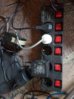

Hallo, jedes Gerät, sprich Netzteil zieht im Einschaltmoment einen Spitzenstrom; viel mehr als es eigentlich laut Angabe verbraucht.
Das liegt daran dass in einem Netzeil Kondensatoren verbaut sind und die erstmal aufgeladen werden müssen. Dieser Ladestrom kann
ein vielfaches vom normalem Verbrauch sein. Hängt aber auch davon ab zu welchem Zeitpunkt man die Sinuswelle beim Einschalten erwischt. Darum fliegt die Sicherung und manchmal eben nicht. Und wenn man mehr Geräte gleichzeitig einschaltet ist es klar.
Also wäre mein Tipp; Steckdosenleiste mit Schalter für jede Steckdose kaufen und nacheinader einschalten.
