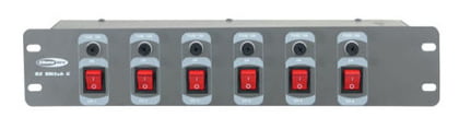

Ich habe ein paar meiner Geräte an so ein Ding hier angeschlossen:
So kann ich den Einschaltstrom ein wenig reduzieren, und man kann auch prima die Speaker nach dem Interface einschalten.
