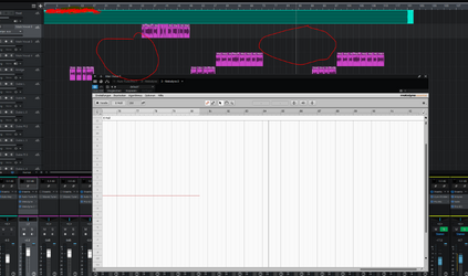

Ich wollte vor ein paar Tagen einen Song exportieren, der beim Vertrieb eingereicht werden sollte.
Leider sind 2 Spuren einfach weg. Daran musste ich eig. noch etwas machen.
Problem: Die Spuren hört man weiterhin, stelle ich alle Kanäle auf Stumm, sind diese dennoch zu hören.
Jetzt habe ich mit Melodyne mal versucht diese Spuren einzufangen, jedoch kann auch Melodyne diese Spuren nicht sehen/finden.
Ich bin komplett am verzweifeln, da diese Spuren nicht als Datei direkt vorliegen und direkt im Homestudio aufgenommen wurden.
Hatte jemand von euch schon so ein Problem oder weiß zufällig, ob ich etwas falsches angeklickt habe ?
Oftmals ist ja der Anwender schuld und nicht die Software.

Der Screenshot und die Beschreibung hilft leider nicht so viel. Die Spuren sind da, enthalten aber keine Events und trotzdem hört man was im Kanal, oder wie?

Die Spuren waren da, nach dem letzten öffnen jedoch weg. Die Spuren kann man aber dennoch hören, selbst wenn ich jeden Kanal Stumm schalte, wo diese Spuren mal waren.
Leider auch irgendwie schwierig zu beschreiben, hoffe man verstehts irgendwie.
Moment... sind die Spuren jetzt da oder nicht? Wenn du Kanäle hast, dann gibt es auch die zugehörige Spur, denn wir reden ja von Audiospuren. Da sind Spur+Kanal fest verbunden.

Vermutlich meint er Events auf der Spur "Main Vocal 3".
Das komische, auf der selben Spur ist auch noch eine andere Aufnahme, diese ist aber da. Die andere Spur ist halt nicht da, jedoch Hörbar.
Okay, du meinst also eigentlich Events, wenn du Spur sagst. Wenn du die Spur auf solo schaltest, hörst du also Events, die gar nicht auf der Spur sind?

Andere Möglichkeit auf die man bei Studio One achten muss. Dem Bild nach hast du ja nicht die Spur gelöscht sondern nur einen Teil davon ausgeschnitten. Das wirkt sich aber nur auf die aktive Spur aus. Klapp mal die Spur aus und schau nach ob nicht mehrere Aufnahmen vorhanden sind. Wenn doch dann hörst du von einer dieser anderen Aufnahmespuren den Sound.

Ich habe leider auch kein S1, aber sowas ist mir schön öfter mit Melodyne passiert. Was aufgenommen, in Melodyne transferiert, Takes (so heissen die in Reaper) gelöscht (hast du vielleicht versehentlich gemacht) und dann ist's natürlich noch in Melodyne zu hören. Ich habe auch gesehen, dass du auf der betreffenden Spur noch eine Melodyne-Instanz laufen hast.
Falls das so ist, einfach die Spur rausrendern und dann hast du es wieder.
