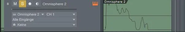

Ich hab ein seltsames Problem.
Verwende Omnisphere2 und arbeite gerade an einem Intro. Dabei verwende ich den Sound "Fearless Sub Drop". Ich höre die Spur in Studio OneV3 ganz normal.
Bounce ich jedoch das fertige Stück, fehlt die Spur.
Ich hab dann probiert die Spur solo zu schalten und zu bouncen, dabei kommt dann nur ein kurzes "Blopp" am Anfang, dann Stille.

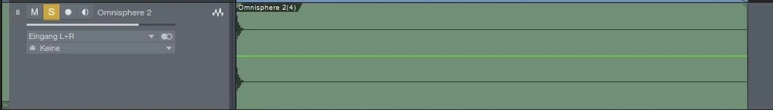

Selbiges passiert, wenn ich Omnisphere zur Audiospur rausrechne. Nur ein ganz kurzes Geräusch am Anfang, dann nix mehr o.O
Woran kann das liegen?
Hab mal Screenshots angehängt, 1x als Instrumentenspur, dann als Audiospur
Ist die Instrumentenspur quantisiert? Versuch das Mal.
Ist die Spur im Omnisphere Multi ein - oder ausgeschaltet?
Marker in V3 richtig eingestellt?
Instrumentenspur ist nicht quantisiert.
Ich hab's jetzt so gelöst, indem ich den Anfang des Midis um ein ganz kleines bisschen nach hinten verschoben hab. Dann hat's auf einmal geklappt.
