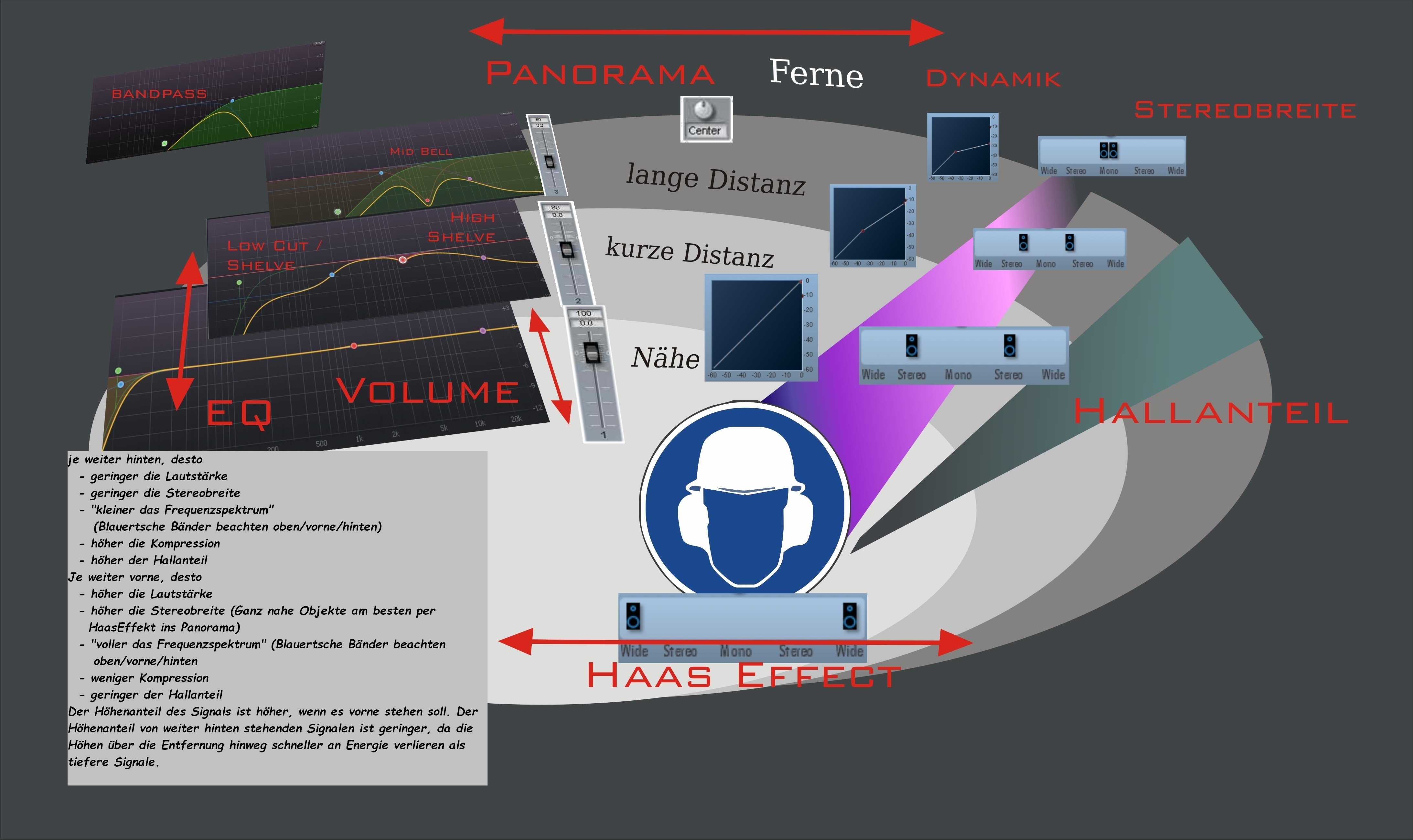

Aber vielleicht nochmal als einfache Gesamtbotschaft: Wenn alles vorne ist ist alles hinten. Du must Dir also Gedanken machen, wie Du Deine Musik staffelst. Stell Dir das erst mal auf vielleicht 3 Ebenen vor (mehr wird gleich schwierig und ist auch für unser Ohr im Musikmix nicht mehr einfach nachzuvollziehen.)
Es gibt prinzipiell 4 Parameter, an denen unser System Ohr / Gehirn Lokalisierung ausmacht. Laufzeit(-differenzen), Pegel (-differenzen), Vollständigkeit des Frequenzspektrum, Phasendifferenzen. Aus denen kann man so ziemlich alles ableiten:
Vorne hast Du in der Regel Signale, die ein volles Frequenzspektrum haben, kein Reverb (und wenn dann mit relativ viel Predeley) haben, und noch gute Transienten haben. Etwas weiter weg hast Du dann schon weniger Höhen und stärkere Kompression, Du nimmst die Lautstärke zurück und hast mehr "Early Refelctions". Weiter weg hast Du dann kein Predelay sondern gleich den Tail des Reverbs, noch weniger Höhen und Transienten.
Dazu gibt es dann noch Tricks, wie man ein Signal noch mehr nach vorne holt. Beispielsweise etwas Sättigung (kann bis Verzerrung gehen, kommt natürlich aber auf die Musikrichtung an). Minimale Delays können übrigens auch helfen, ein Signal nach hinten zu bekommen (die erste Wellenfront triggert das Gehirn an; 3 ms später wird noch als gleiches Event aber mit niedriger Priorität verstanden; danach wertet das Gehirn dann das als eigenständiges Schallereignis (Echo)...

Waren doch m.M.n. richtig gute Ausführungen dazu. Um in die Tiefe zu gehen muss dann noch selbst schürfen und viel probieren und Erfahrungen sammeln. https://www.delamar.de/mixing/abmischen-tiefenstaffelung-im-mix-7582/ Auch nicht auf meinem Mist gewachsen:

Es ist eigentlich so, dass je weiter man weg ist, desto kleiner ist die Dynamik. Das lässt sich zwar nicht über die 1/r Regel herleiten, wie ich neulich bemerkt habe, sondern wahrscheinlich durch das Absorptionsverhalten von Luft. Ist eigentlich auch egal... Aber im Umkehrschluss heisst das, dass man vorne eigentlich eine hohe Dynamik haben möchte. Jetzt ist es aber so, dass gerade bei der nahen Stimmaufnahme (und das machen wir ja fast alle) die Dynamik übertrieben ist, weil man eben nur einige Zentimeter bis 30 cm zum Mikrofon hat und zweitens ist die Stimme sowieso schwierig zu kontrollieren. Ein Allgemeinrezept gibt es da aus meiner Sicht nicht. Aber nicht umsonst wurden und werden für Vocals ja gerne Optos benutzt, die eher Leveln als Transienten bremsen. Dazu kommt, wenn die Vocal einfach dramatisch mehr Dynamik haben als der Rest, ist es unheimlich schwierig sie gut in den Mix zu bekommen, bzw. es ist eigentlich unmöglich. Deshalb auch hier: --> Hinhören :)
... bis sich die Stimme gut in den Mix einfügt und trotzdem vorne ist....
PS: ein guter Tip (auch wenn ich ihn selber so gut wie nie nutze..) ist vor dem Mix sich das musikalische Geschehen wirklich vorzustellen (vielleicht auch die Instrumente / Tracks) mal aufmalen, wo sie in Breite und Tiefe sind (das sind dann übrigens keine Punkte sondern Flächen...). Dann mal 3 oder 4 Busse kreieren, mit den verschiedenen "Proximity - Parametern". Also entsprechender EQ, Delay, Kompression und Reverb, bevor man auf den Stereobus geht...
