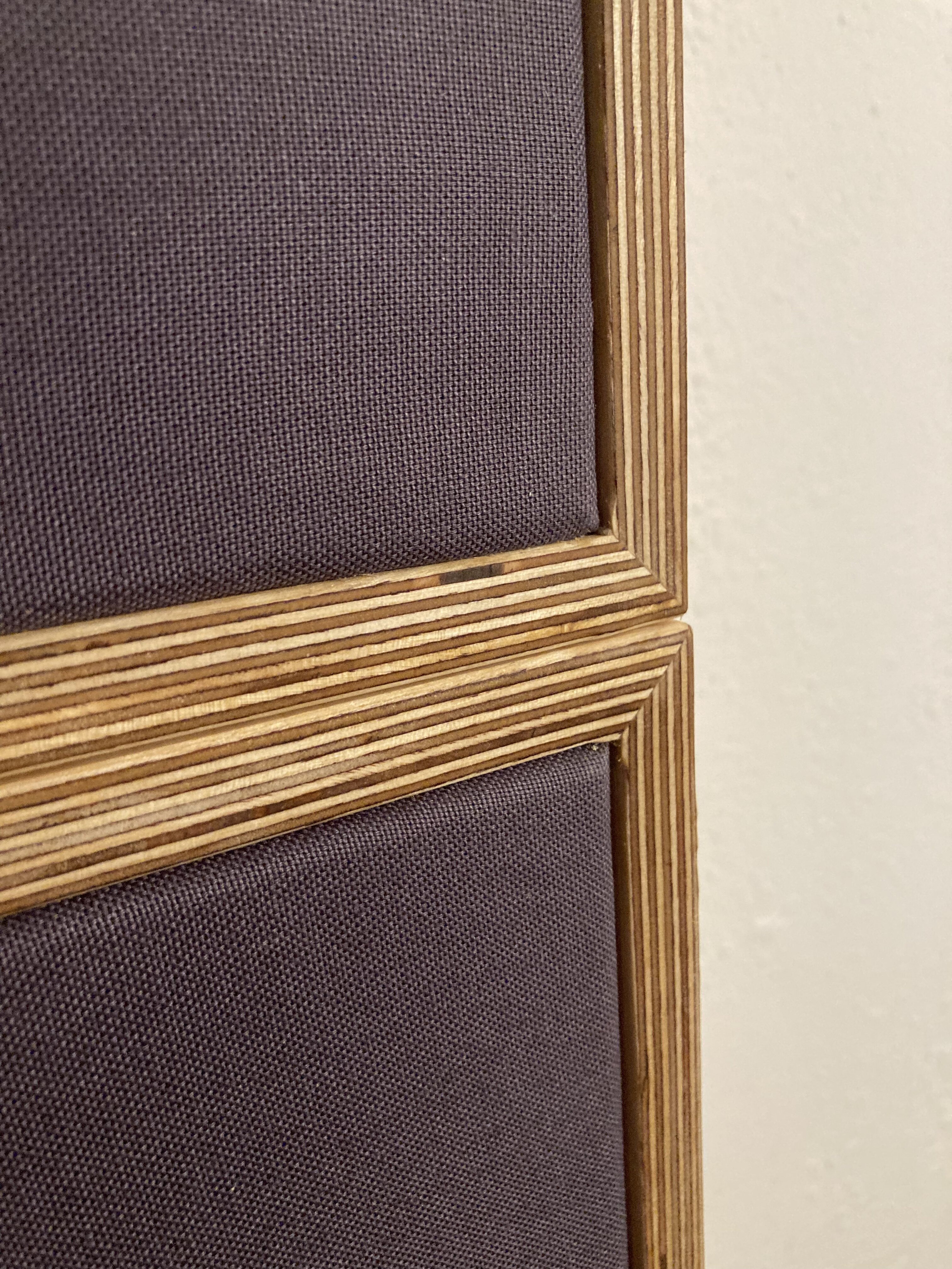

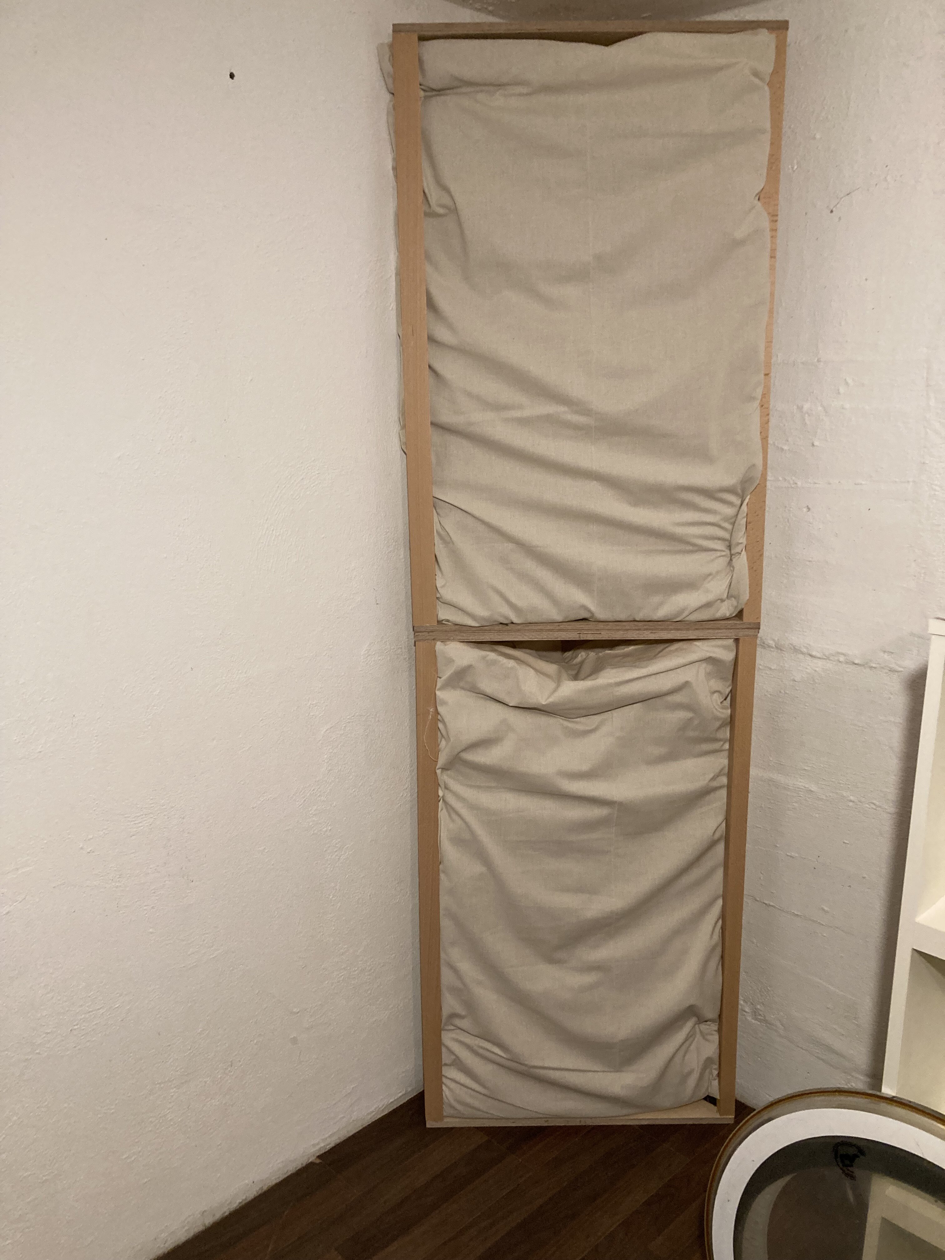

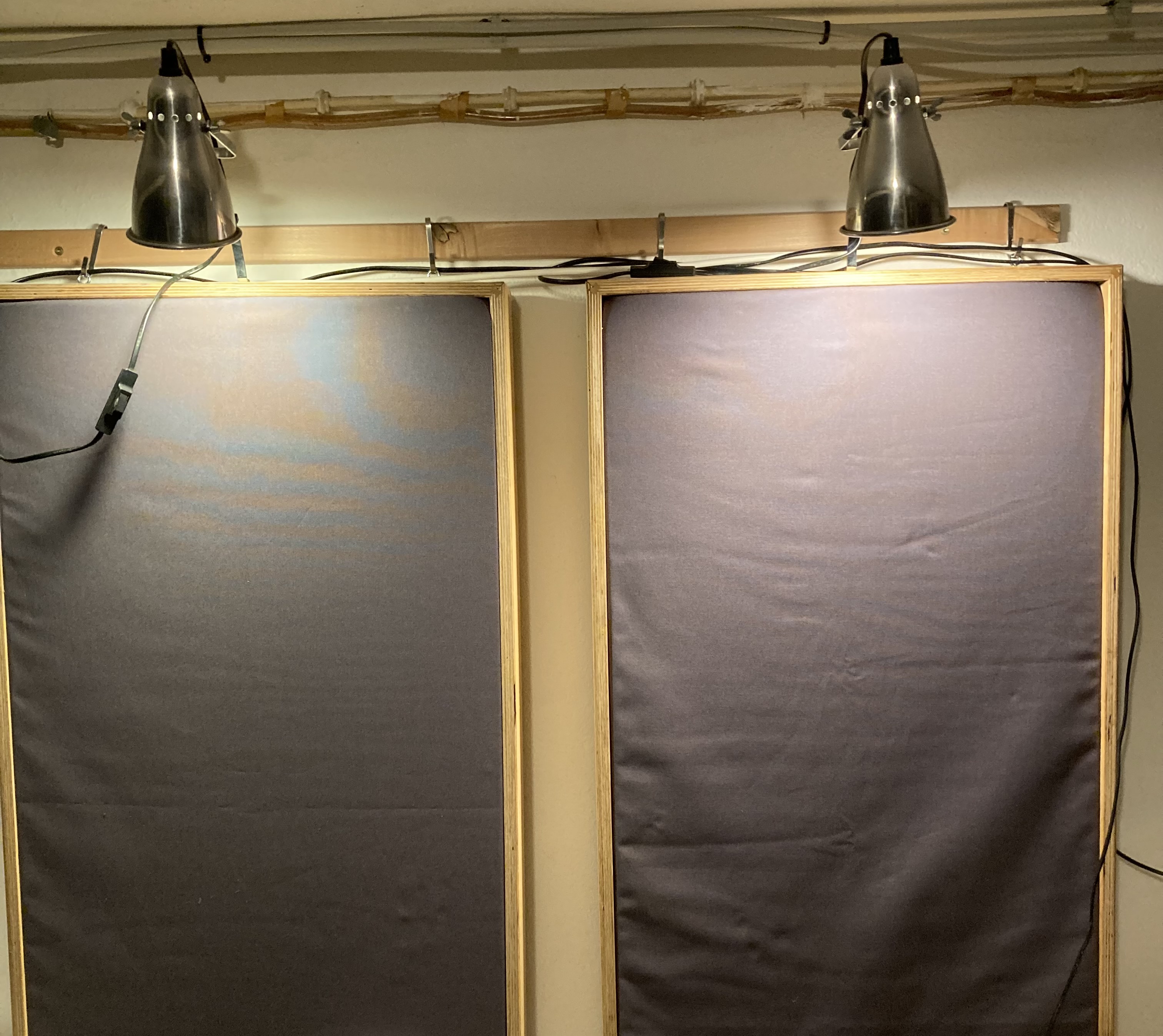

Diese Lösung habe ich bei meinen dreieckigen Bassfallen.
Ansonsten Rahmen bauen und klemmen, wie auf den Bildern:
