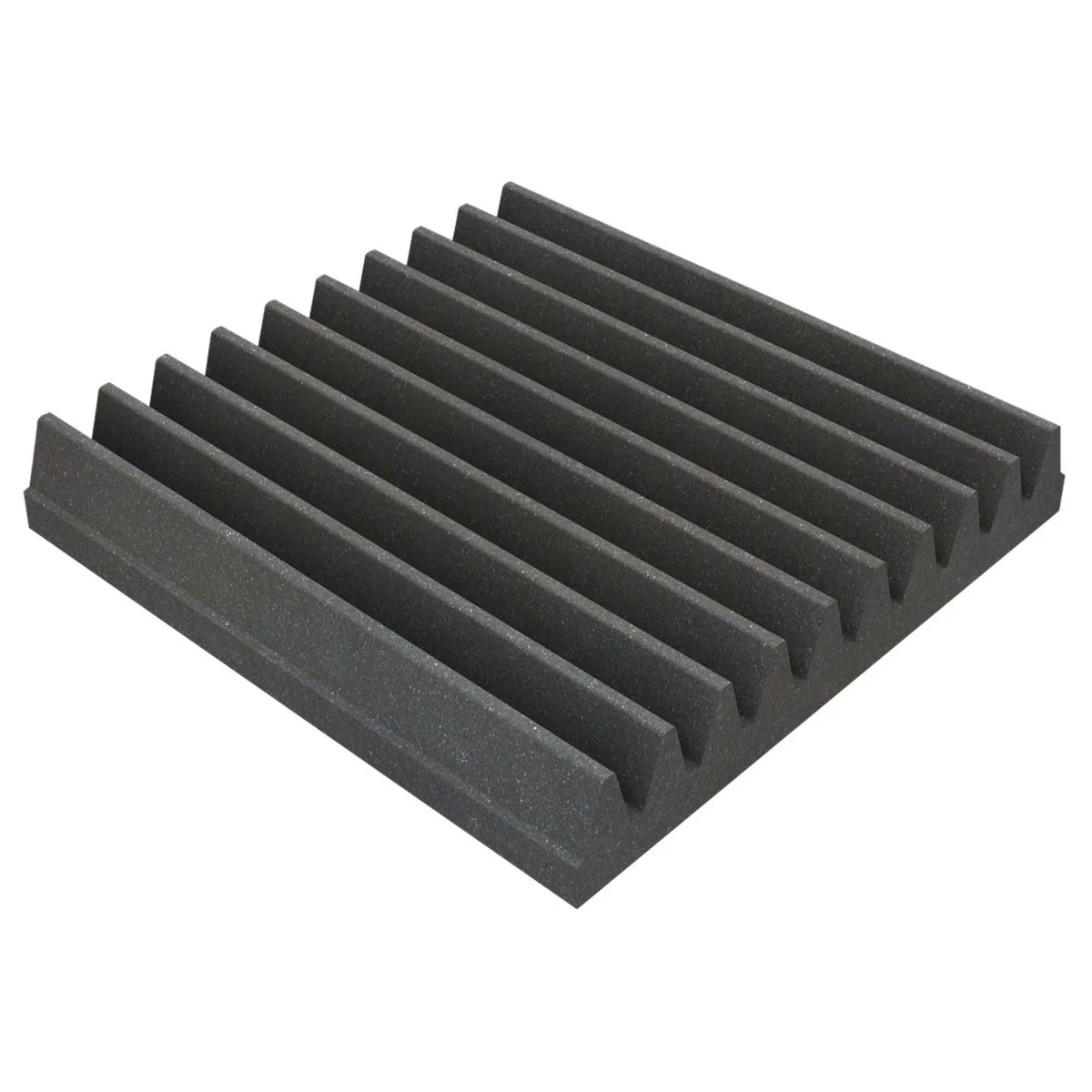

Ich habe mir nun für mein Studio neuen Schaumstoff bestellt.
Es handelt sich um folgende Variante im 30x30cm Maß:

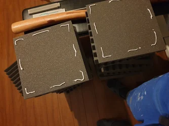

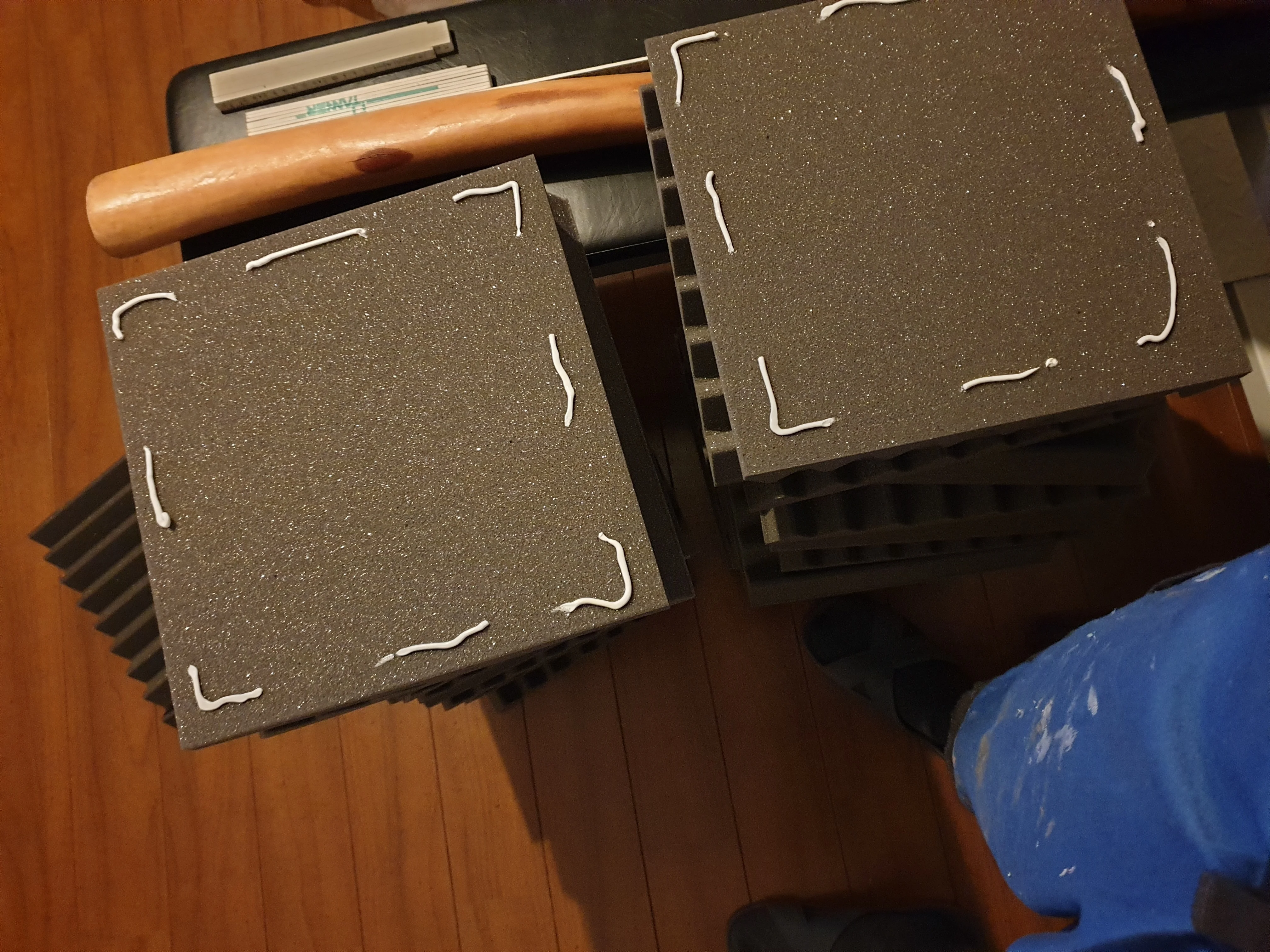

ich würde einfach ein günstiges Baumarktsilikon kaufen, das transparente ist ok und kostet so 4-5 € pro Kartusche, und davon 4 Kleckse auf die Rückseite der Schaumstoffteile pappen, dann direkt an die Wand, fertig.
abmachen ist einfach, die Reste abknibbeln.
hab ich oft schon so gemacht, und es funktioniert bestens. habe damit schon Melapor-Paneele 0,5x1,0 mtr an Decken befestigt

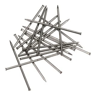

du kannst die Schaumstoffteile zum verkleben auch ne kurze Zeit lang fixieren wie folgt:
wenn du Silikon hinten druff gepappt und das Teil an die Wand gedrückt hast, kannst du an der unteren Kante zwei Leistenstifte leicht annageln, wenn das Silikon abgebunden hat, ca 30 min später, zieh die Stifte einfach wieder raus. die minimalen Löcher die die machen sieht kein Mensch

Hat super funktioniert Holgi !

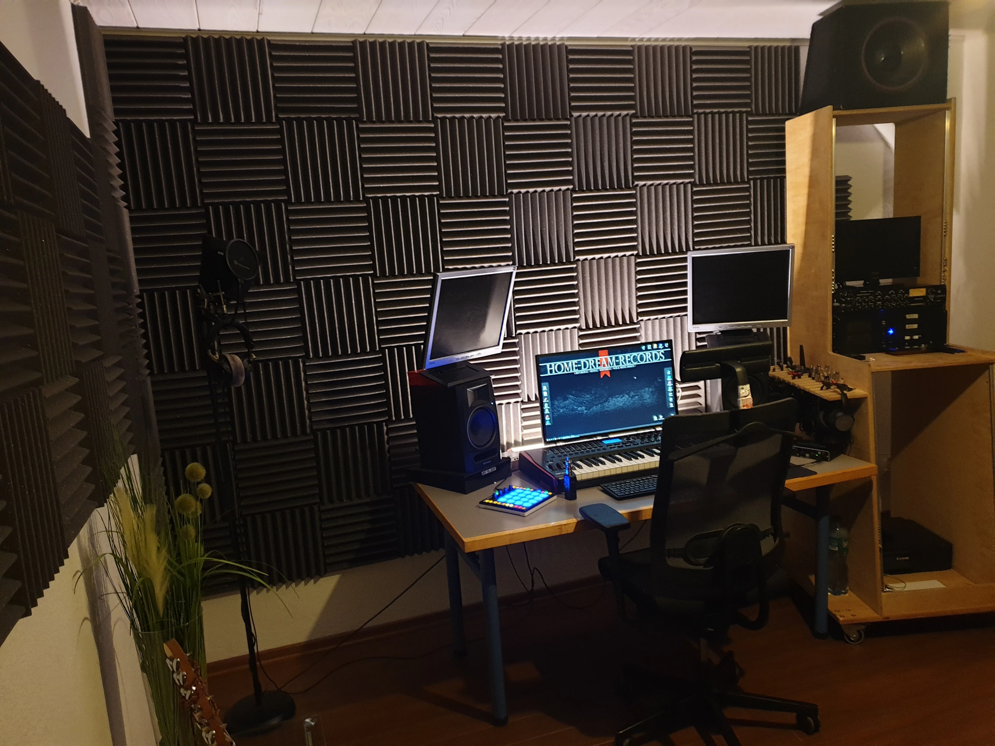

Hier die Bilder. Sry für die Verspätung.
Das Rack steht absolut blöd dort ich weis..
Muss mir erst längere Kabel kaufen damit ich das bis der Tisch da ist n bisschen weiter weg stellen kann.
Der Woofer oben ist nur Deko (wusste nicht wohin damit) hat seinen Platz aus dem Auto nach da oben als Staubfänger bekommen :)
