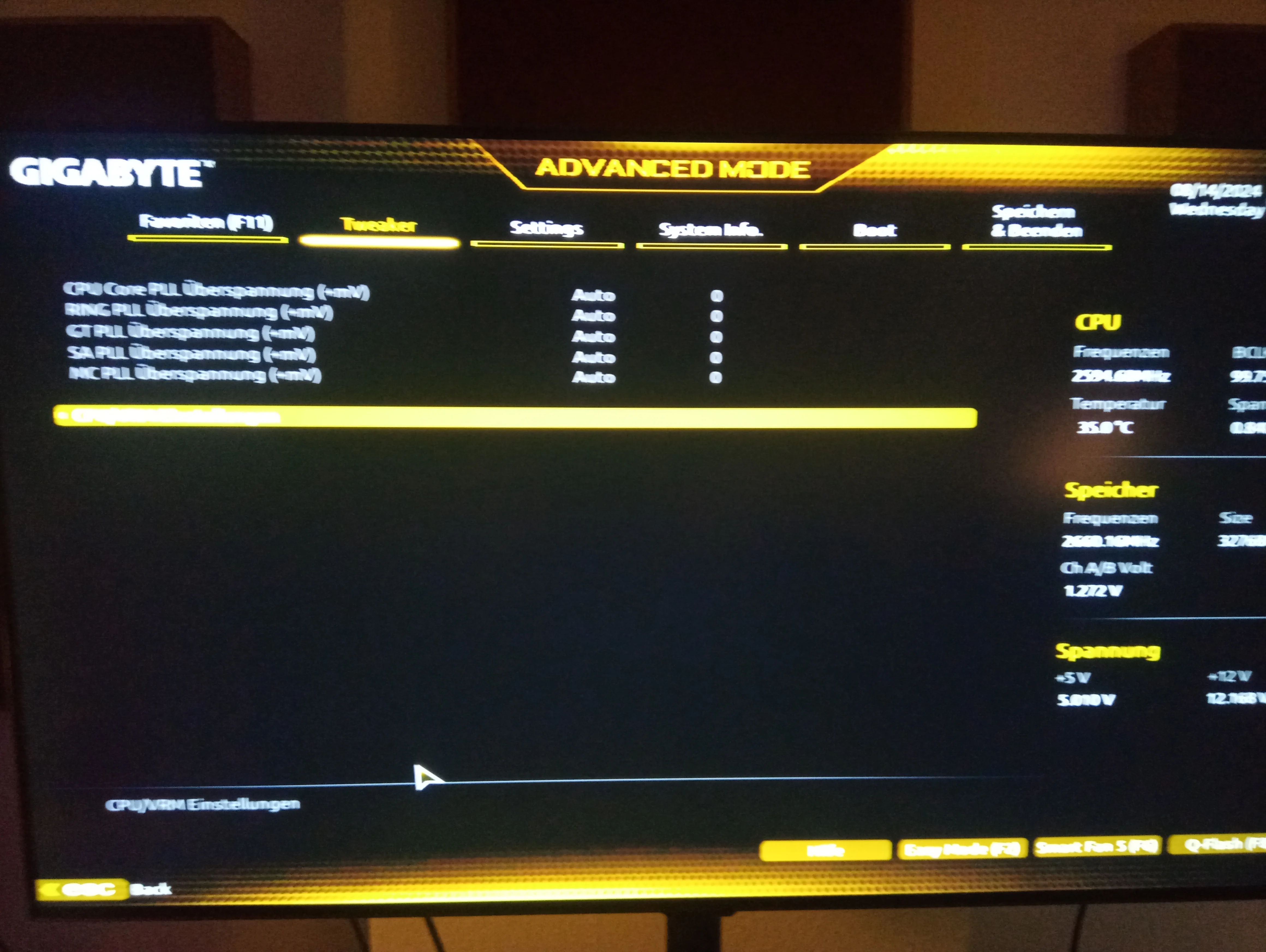

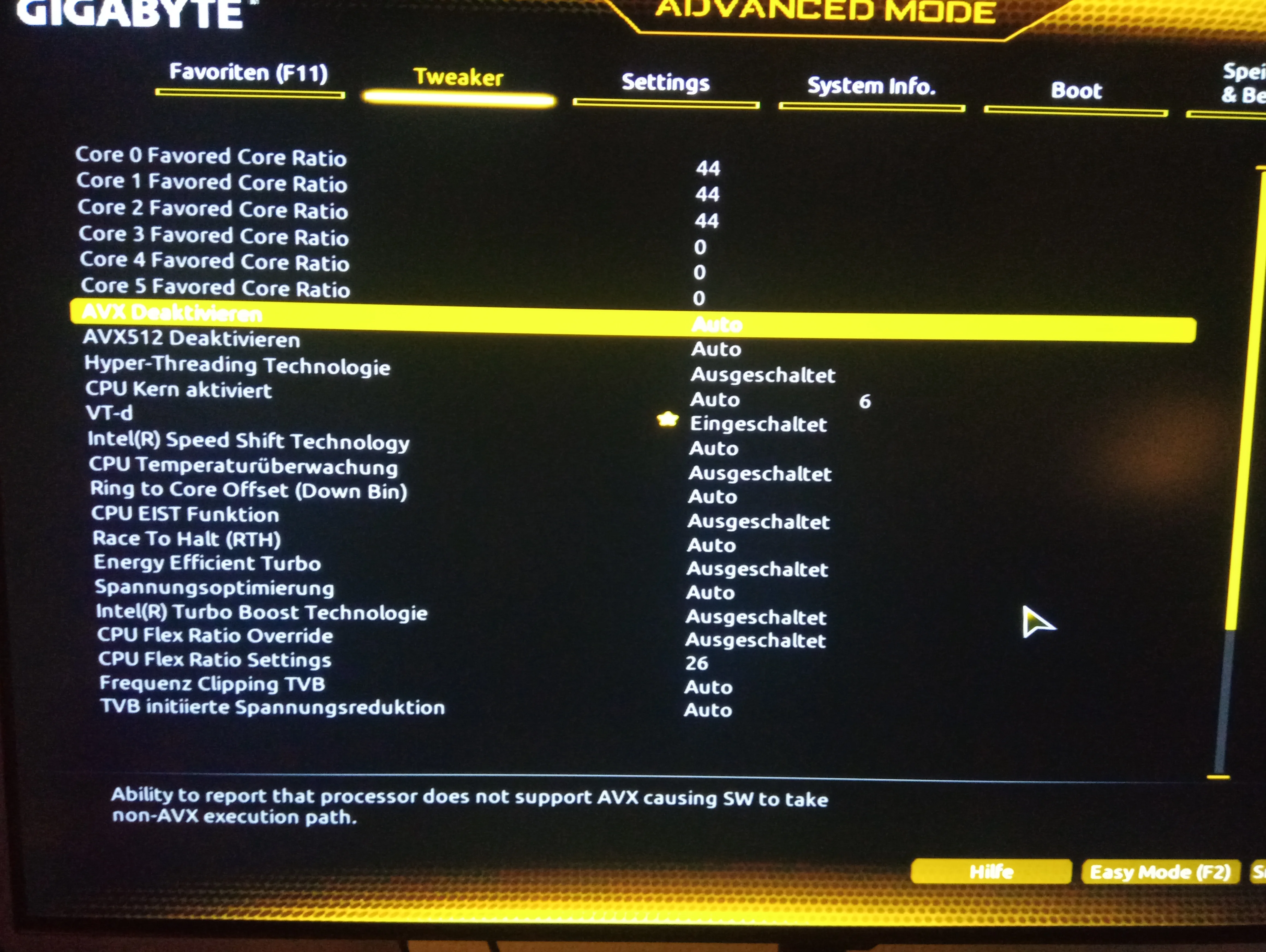

Moin!
Ich habe mal die wichtigsten BIOS Einstellungen abfotografiert. Würdet Ihr mal bitte drüberschauen.
Danke

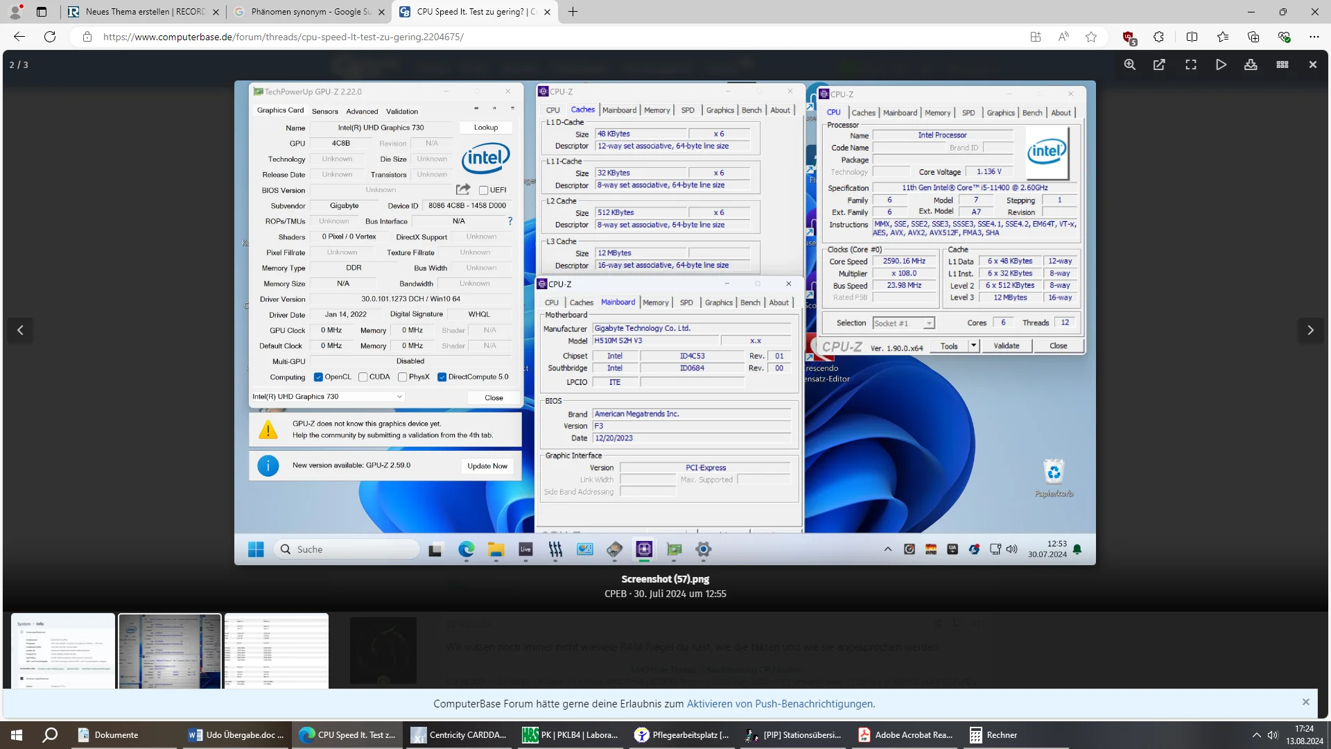

Sorry, Bild 4 ist verwackelt. Wenn nötig mache ich ein neues.
Hyper-Threading: AN
EIST : AN
Der Prozessor arbeitet nur im Grundtakt, kann bis 4,4GHz (und sollte auch).
Reaktionen: Humanizer und cpeb
Habe beides im BIOS auf eingeschaltet gestellt aber weiterhin 2,5GHz. Was ist mit der "active turbo rate"? Die könnte ich auch noch einschalten (akt. auf automatisch). Die zeigt auch die hohen Taktraten an wenn eingeschaltet (zwischen 4,4 und 4,2GHz).
Na dann schalte das doch ein.
Mach im Zweifel alles auf automatisch.

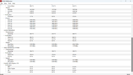

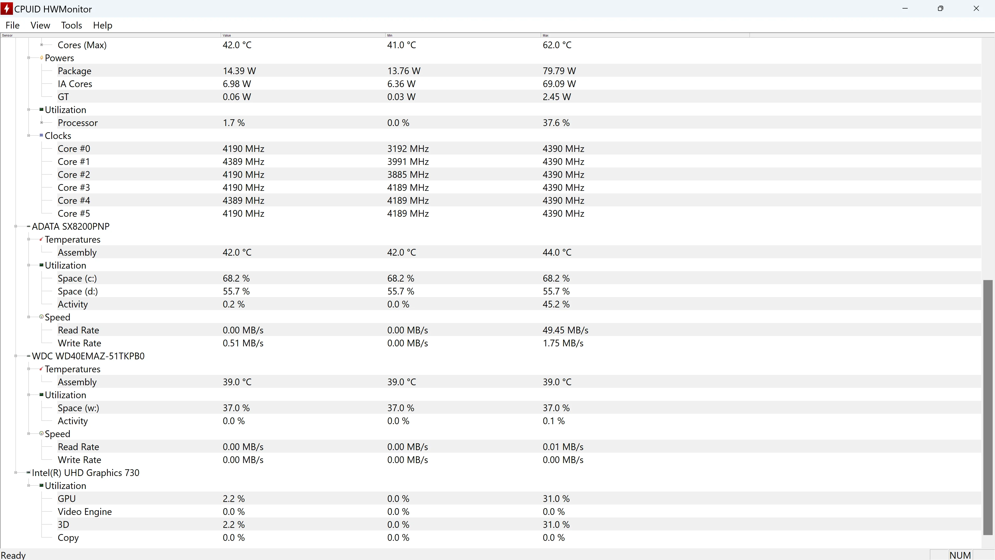

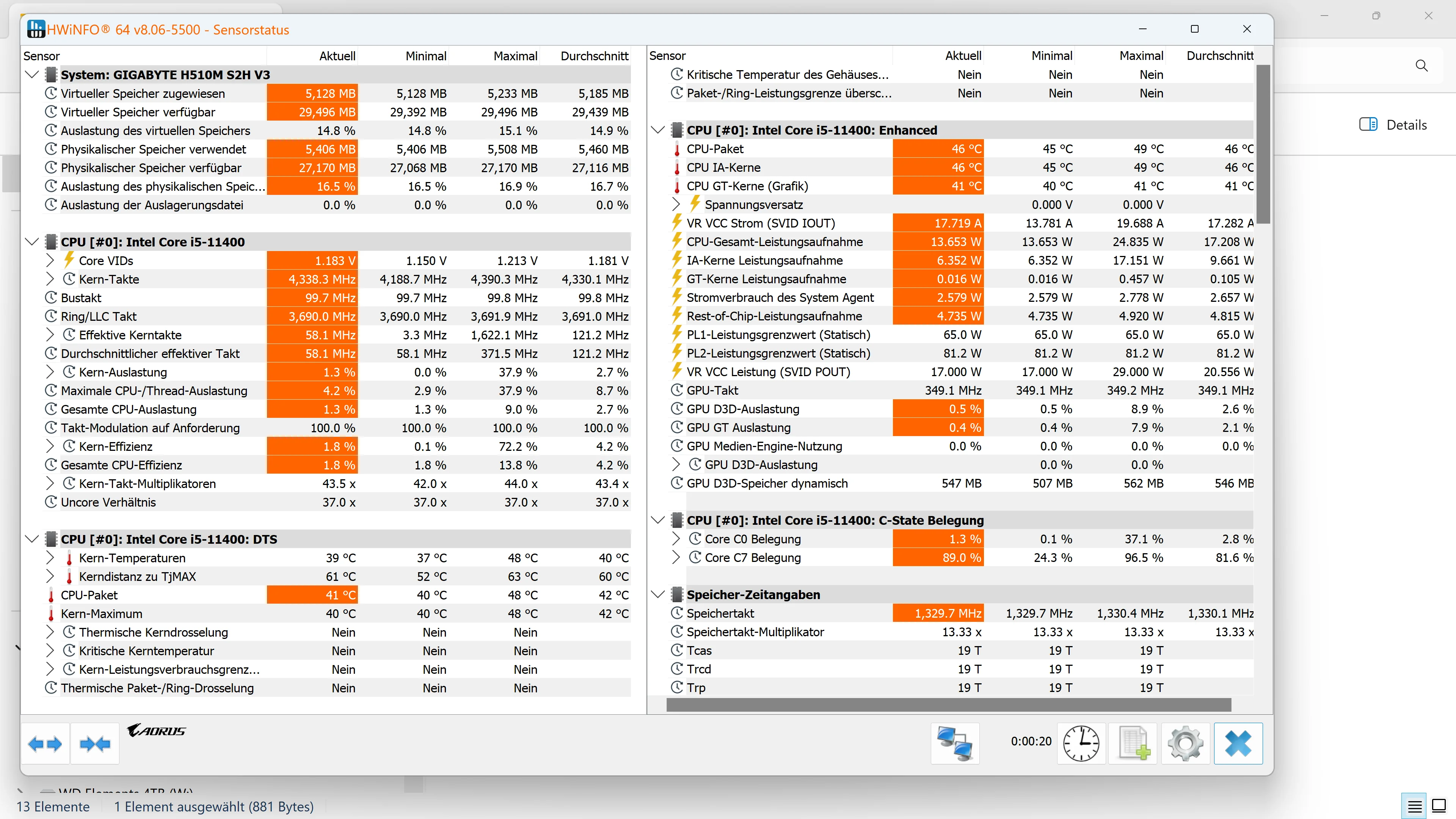

Habe jetzt noch 3 Sachen geändert:
Passt das so?
Ich seh 3 und 5 verwackelt...
