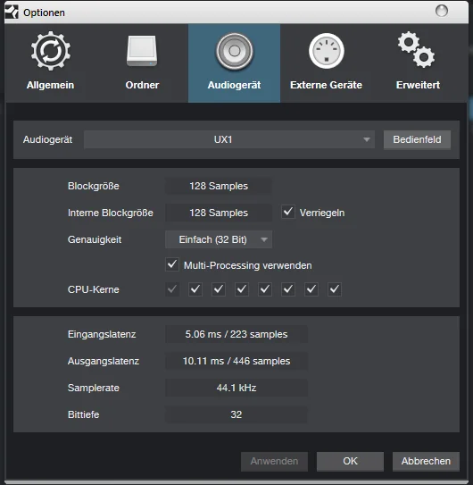

Du musst auf das "Bedienfeld" klicken (rechts neben deinem Audiointerface*) und dort die Einstellungen vornehmen. Die interne Blockgröße lasse ich "verriegelt" (siehe Bild).
Also dort in S1 stellt man das in der Regel nicht ein.
Reaktionen: Ari
die interne blockgröße stellst du in der software vom deinem interface ein
