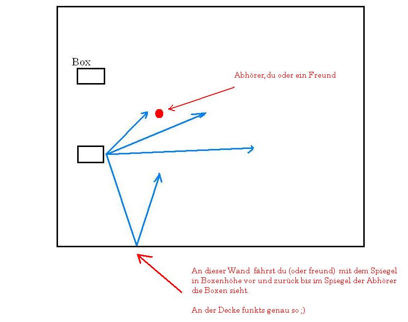

Hallo
Nur zur Info :)
Du solltest aber auch wissen das der Schall nicht nur schnur gerade nach vor aus der Box kommt.
Die Box strahlt eben vom Hochtöner jetzt mal gesehen
auch seitlich Schall ab.
Also wie im Bild die blauen striche laufen, strahlt auch der Schall weg von der Box
gruß
Bert

Dankeschön! Und dann einfach auf Höhe der Boxen aufhängen?

bildlicher und einfacher hätte man es kaum erklären können
Hallo
Nur zur Info :)
gruß
Bert
oh prima erklärt! darf ich das bild für den sticky akustik-thread verwenden?
