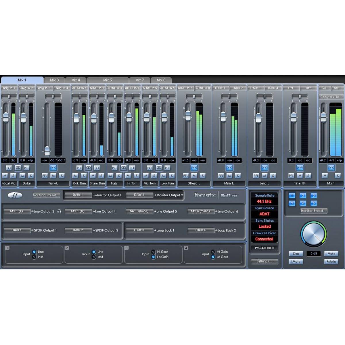

Also bei der Pro 24 DSP konnte ich die beiden vorderen Eingänge einzeln auf Instrument/Line einstellen.
Ich denke mal das es bei der ohne DSP auch nicht anders sein wird!
Da auch zu sehen:
Hm interssant. Danke für das grosse Bild. "Loopback" heisst, dass man das aufnehmen kann, was gerade gehört wird?

Nur weil Terratec zwei Kanäle auf vier Buchsen verteilt und das beim Saffire ähnlich aussieht, besteht doch die Möglichkeit, dass das Saffire vier Kanäle an Bord hat.
Dir stehen insgesamt bis zu 16 Inputs in der DAW zur Verfügung (4 analoge, 8 ADAT, 2 S/PDif und 2 Loopback). Siehe Diagramm im Handbuch S. 9.
Den Loopback kannst Du jeden Input zuweisen, Hardware-Ins, DAW-Kanäle, oder Mix-Tabs. DAW 1 und 2 führen auch das Signal vom drunter liegenden System (Feedback-Gefahr!).
