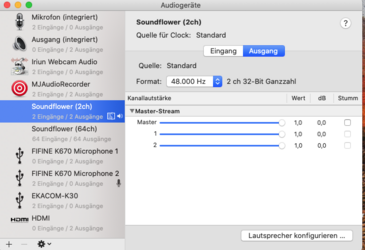

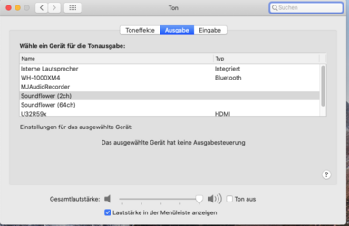

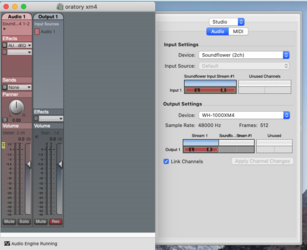

Mach doch bitte einen kurzen Screenshot von au-lab und zwei von den Systemeinstellungen (Audio-midi-setup und Audioausgabe in den Systemeinstellungen)
Edit: liegt es vielleicht auch einfach an deinen Sicherheitseinstellungen? Schau mal unter Systemeinstellungen - Sicherheit - Datenschutz - Mikrofon ob das Häkchen bei au lab gesetzt ist.
Die Sicherheitseinstellungen habe ich kontrolliert. Hier taucht AU LAB unter Mikrofon interessanterweise überhaupt nicht auf.
Die Screenshots habe ich angehangen.
Vielen Dank.
Dominik

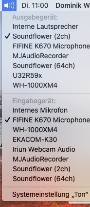

Hmm. Sieht erst mal richtig aus. Wie sieht es im Audio-midi-Setup aus?
Welches OS verwendest du denn? Irgendwo muss man AU Lab ja erlauben aufs Mikro zugreifen zu dürfen
Kommt denn in AU Lab Signal an? Also hüpfen die grünen Balken wenn du Musik abspielst? Und mit welchem Programm spielst du die Musik ab?

Screenshots von den Audio-Midi Einstellungen sind anbei. System auf dem Mac ist Catalina.
Nein, es kommt kein Signal an. Also die Balken zeigen nichts. Ich habe auch versucht ein Signal zu recorden und dann direkt über den Kopfhörer abzuspielen. Auch hier ist nichts hörbar.
An Programmen habe ich Spotify und Apple Music ausprobiert.
