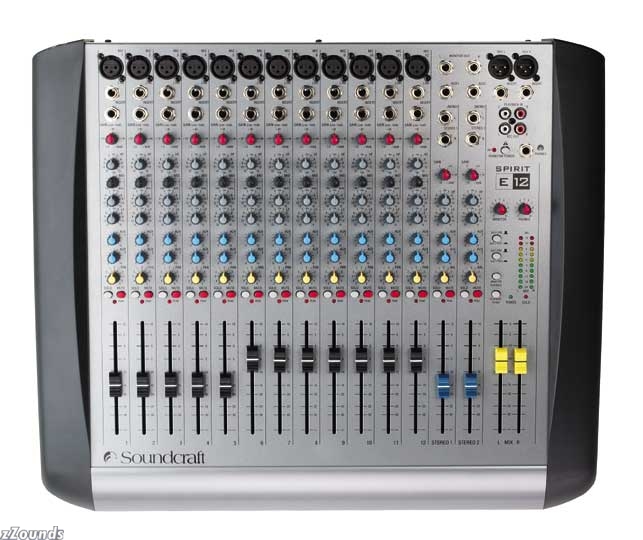

Ich wollte mir jetz das Soundcraft Spirit E12 Mischpult kaufen!
http://www.soundcraft.com/product_sheet.asp?product_id=26
Ich hab allerdings die M-Audio Audiophile 24/96 Und die hat Chinch Eingänge!
Das Mischpult hat aber nur [g=15]XLR[/g] Mix Outs...und Klinken Monitor Ausgänge, eigentlich könnte ich doch auch die Monitor Outs an den PC packen und die [g=15]XLR[/g] Outs an meine Monitore oder?
ja
Danke!
Das Problem ist dann allerdings, das du beim drücken von PFL nicht mal schnell eine Spur solo hören kannst, sondern du diese Spur solo auf deine Soundkarte legst! Auch die Pegelanzeige zeigt dann natürlich nicht den Master, sondern den Monitorpegel an (wenn du die Monitore an den MixOut anschließt). Macht das einpegeln nicht unbedingt leichter...
Aber ich denke die beiden Effekte kannst du eigentlich vernachlässigen, vom Prinzip her ist deine Idee schon in Ordnung!
