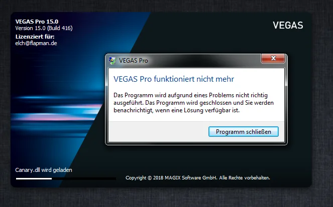

Vegas scannt beim Start meine sämtlichen VST-Plugins durch und stürzt dann offensichtlich bei Plugins komplett ab, die es nicht verarbeiten kann, z.B. bei denen von Black Rooster Audio (Windows-Meldung: "Vegas funktioniert nicht mehr").
Kann man dieses sinnfreie Gescanne nicht irgendwie umgehen, um das Programm halt ohne Audio-VST-Plugin zumindest mal gestartet zu bekommen? :schock:
  • #51
Einfach mal temporär den VST-Plugin ordner umbenennen. Ich bin inzwischen schon dazu über gegangen (auch wenn es irgendwie traurig ist) für jede Anwendung einen eigenen VST-Plugin Ordner zu definieren.
Reaktionen: Gelöschtes Mitglied 86663 und Flapman
  • #52
Ah, thx! Das hat zumindest geholfen, das Programm überhaupt mal zu starten.

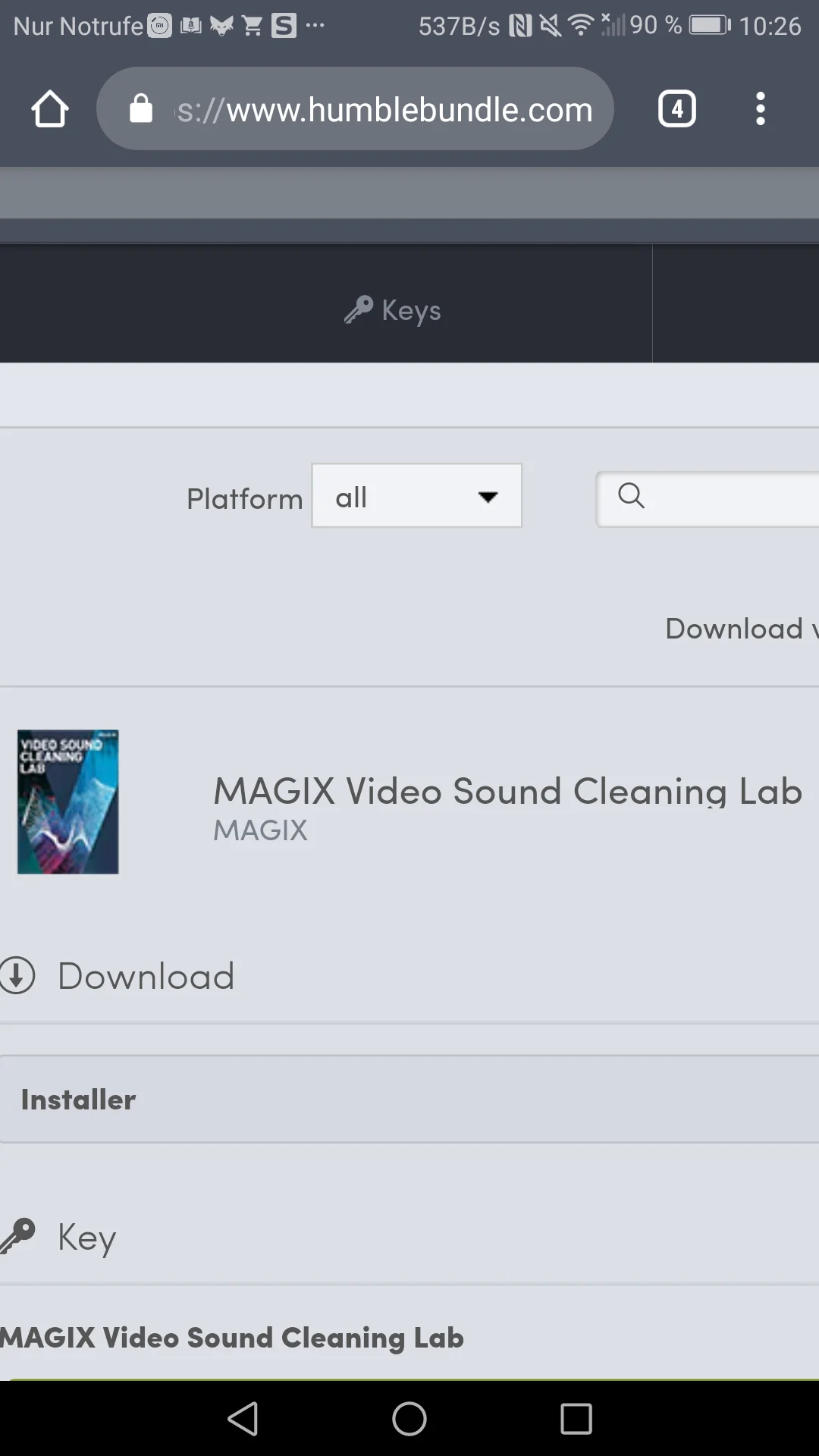

Mal was anderes. Es ist ja auch eine Lizenz für Audio Cleaning Lab dabei. Aber es fehlt der Download. Wo bekommt man denn das FX-Paket her? Audio Cleaning Lab hatte doch einen guten Ruf oder irre ich mich da?
  • #54
Na da gehste unter deinem Accountnamen (email) rein und schaust in die Humble library, dort findest du dann auch das Gewünschte
  • #55
Hab ich doch geschrieben, dass es für die Cleaning FX keinen Download gibt.
  • #56
Vielleicht verstehe ich dich falsch, ich kann es downloaden. Als Soundcleaning Anwendung oder ist Audiocleaning von Magix* was anderes?

Bei mir hat er sich aufgehängt, als er ein altes Plugin, nicht lizenziert, und nicht genutzt, nicht scannen konnte. Ansonsten hat er alles gefressen. Scheint also problematische VSTs zu geben, mit dem Vegas dann nicht klar kommt. Wär ja schon cool, so alle VST Plugins , die man hat, damit zu nutzen.
