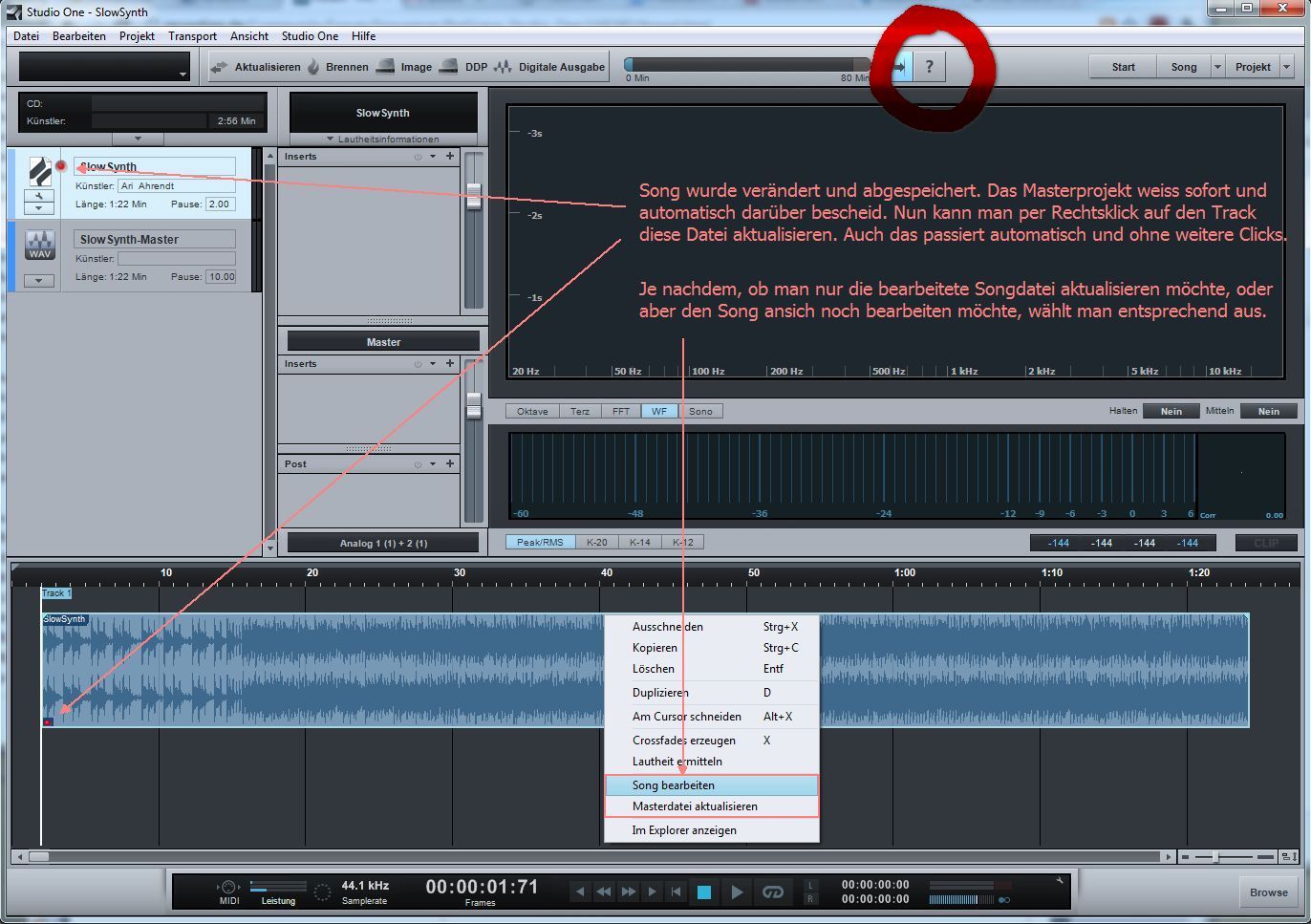

So muss ich z.Bsp gestehen daß ich noch nie auf das Fragezeichen oben in SO geklickt hatte, haha, und darüber dann vorgestern erst rausgefunden hab, daß ich seit Anbeginn im PianoRoll Editor immer umständlich das Werkzeug wechsle, statt einfach mit gedrückter 'Strg' Taste immer zum Stift zu wechseln. :symb:
(hab mir mal gerade dafür dein bild ausgeborgt, Ari)
