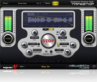

https://www.vengeance-sound.com/plugins.php?sub=Vengeance Producer Suite Tape Stop

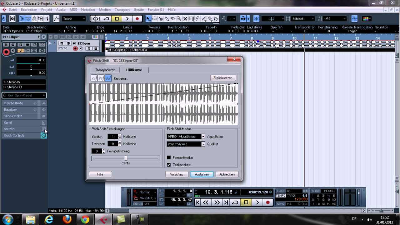

In Cubase kann man das auch, mit Audio/Effekte: PtichShift (Hüllenkurve verwenden und Zeitkorrektur aus), in ein Audio rendern lassen.
Reaktionen: mwa

- Früher ging Tape-Stop mal bei mir. Aber aktuell landet die neu installierte dll bei mir (Win 64) auch nur auf der Blacklist von Cubase.

ist aber letztlich alles sehr viel umständlicher als einfach kurz n tapestopplugin auf der summe zu bouncen und dann als audiofile ins arrangement zu legen. da kann man dann auch schön smooth leichte überlappungen im übergang designen.
der uralte tapestop funktioniert übrigens immer noch wunderbar, halt mit jbridge jetzt.
