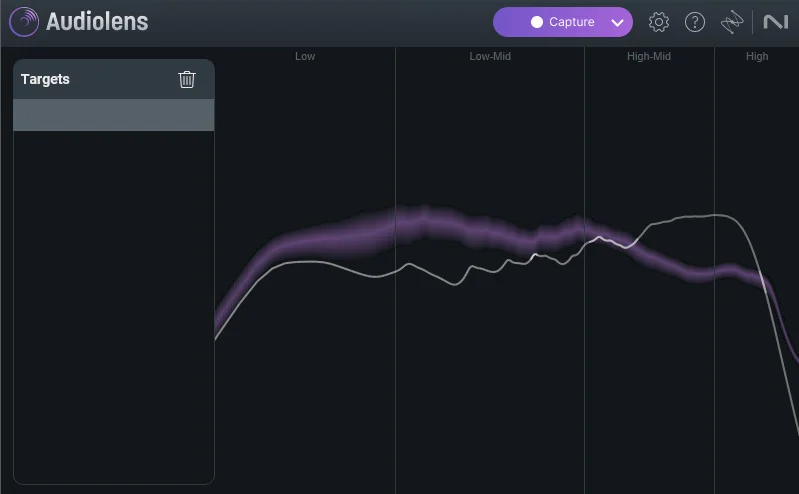

Es ist egal, was oder ob Du da an Distorsion draufgibst oder nicht, die Spectral Balance stimmt einfach nicht. Und so sieht das dann aus (die lila Kurve ist 0815 Durchschnitt, die weiße Linie ist die Deines Stückes):
Das kann man nicht mit einem EQ oder Distorsion auf der Summe ausbügeln, da muss man nochmal an jede einzelne Spur ran! Finde und beseitige den Verursacher der massiven Höhenanhebung - und guck dann erstmal, wie sich Bass und Mitten dazu verhalten. Dann hör in die Tracks rein und darauf, wo die Mitten fehlen - und der Bass. Der darf bei Slap-House sogar stärker betont werden und über der lila Line liegen. Vielleicht auch mal als grundlegender Tipp, sich mit Spectral/ Tonal Balancing zu befassen? Der SPAN als kostenloser Spectrum-Analyser, ergänzend und als Kontrolle der Abhörsituation, wäre vielleicht ein Anfang. Und wenn Du ein wenig Geld übrig hast, würde ich auch noch das True:Balance von Sonible empfehlen, wenn das Hören noch nicht so gut ausgebildet ist
hey des is ja genau meine eq xD naja hab neutron da sieht alles gut aus. und hab grad den codec auf 98 kpbs gesetzt um zu schaun wie der sound klingt. extrem krass. nicht ein artefakt. hab ich mir gedacht "hm, alter was geht hier ab..wow"
neutron mixt den ganzen track bin da aber in der orangen linie in der mitte.
