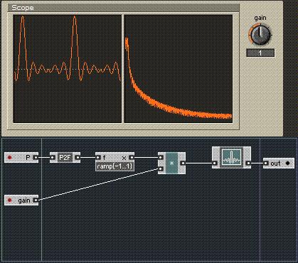

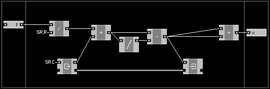

Für die Rampengenerierung: Anstatt des Impulses nehme man die Samplerate-Clock und lasse die Rampe mit jedem Tick, um einen bestimmten Wert (Inkremental) in einer Zählschleife sich akkumulieren.
Mein Ensemble:
(Die Rampe, also x verläuft von -1 bis 1. Diese wird in dem sinc-Makro vor der Sinc-Funktion mit 6Pi multipliziert. Der Gain-Regler regelt die Amplitude von x.
  • Sinc-Funktion.zip
    Sinc-Funktion.zip

Mach ich doch sehr gern. Hab grad ziemlich rumgebastelt und mir auf deiner Grundlage was eigenes gebastelt. Sehr schick jetzt nur noch exportieren: Fertig!
