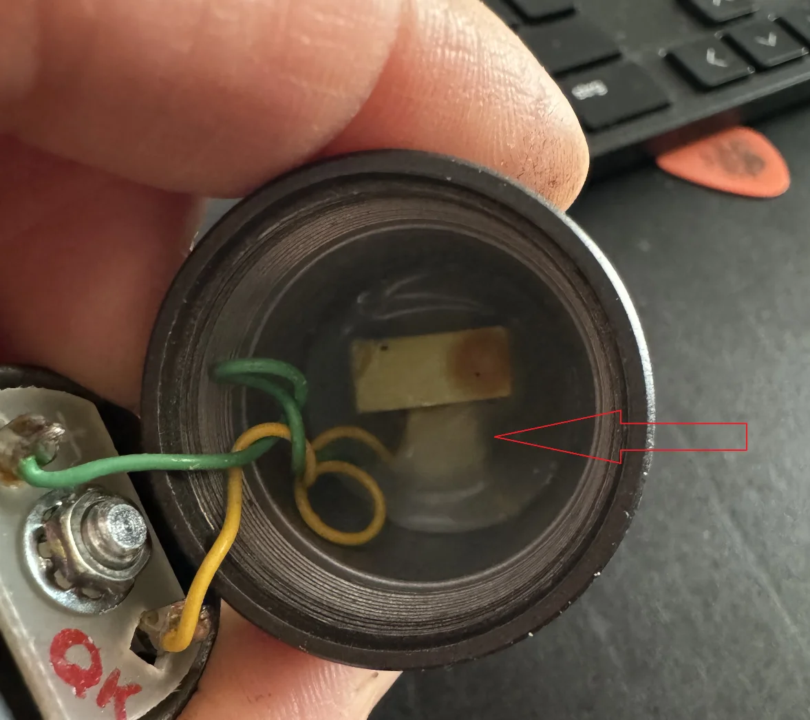

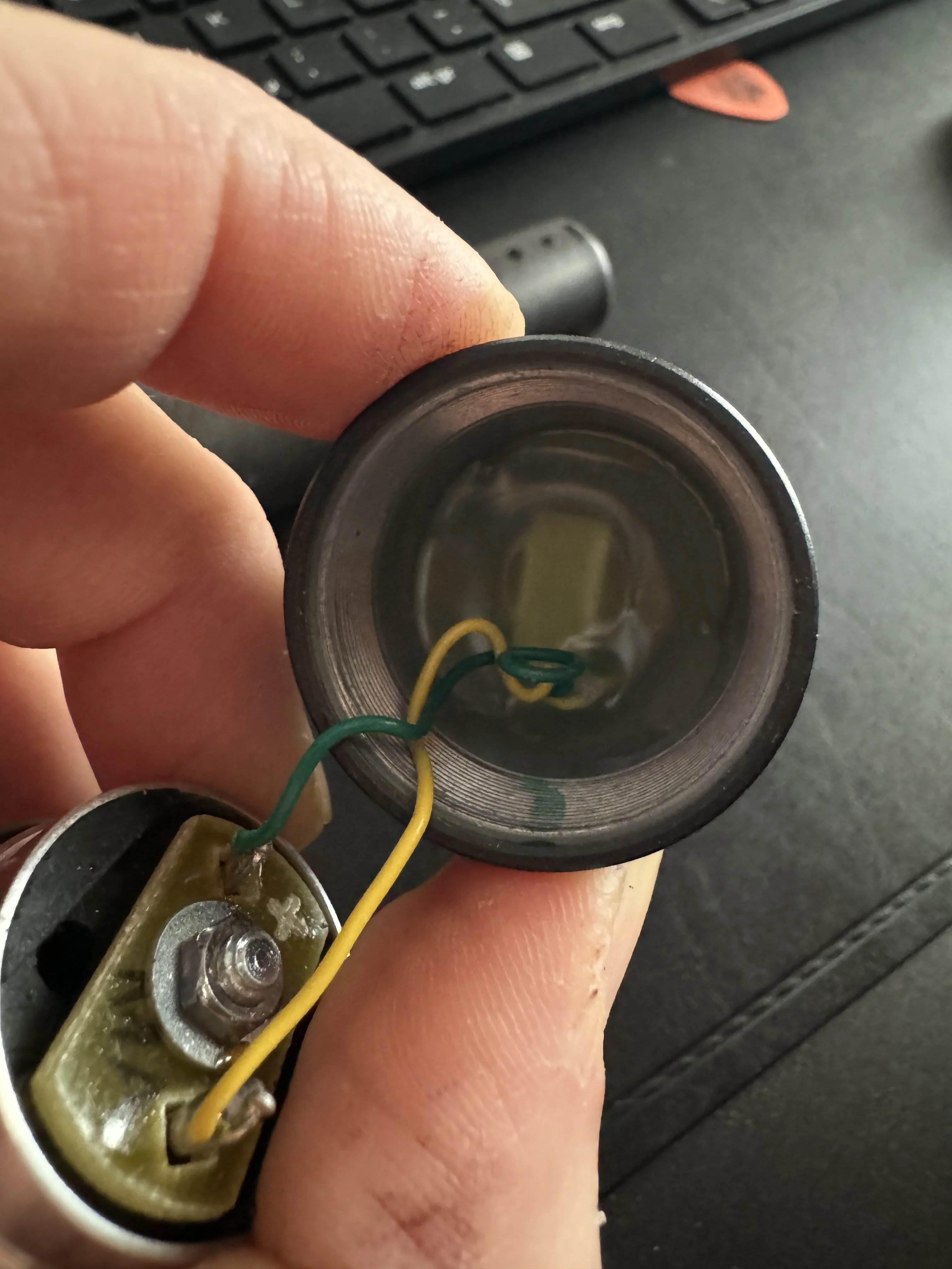

Ich habe 3 SM 57, 2 neue und 1 altes gebraucht erworben.
Die 2 neuen klingen grottenschlecht und das alte klingt richtig geil.
Nun wollte ich mich nicht damit zufrieden geben und habe die 3 Stück untersucht, dabei habe ich rausgefunden, dass das alte noch ein Bauteil zusätzlich drinne hat.
Hat dies jemand schonmal festgestellt bzw. wurde es modifiziert oder sind die neueren einfach so?

Sicher, dass das ein zusätzliches Bauteil ist und dies beim neuen nicht einfach von dem oberen hellen Teil verdeckt wird? Ich würde eher auf Alterserscheinungen der Membran und ggf. Magnet tippen. Ist bei Lautsprechern ähnlich.

Ja du hattest recht ... bei den neuen ist der Transformer tiefer drin und ne Menge kleber drüber deshalb sieht man es schlecht. Oh man ich dachte ich hätte des Rätsels Lösung gefunden hehehe ....
