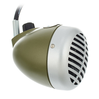

Das Mikro vom H.P. ist das hier:
Shure 520 DX
Es wurde eigentlich für Mundharmoniker gebaut und hat dementsprechen ein schmalbandigen (@Belgarion: Ja es war ja schon mehrmals die Rede von Bandpass, also die Antwort wurde gegeben) Frequenzgang von 100Hz bis 5000kHz.

Nur noch ne letzte Frage: brauch ich jetzt das genannte Mic unbedingt und woher beziehe ich das am günstigsten ?
Oder reicht ein normales aus + Distortion ???

Brauch ich denn nun das Mic oder nit? Hat das denn noch keiner ausprobiert ???
nöö, noch nicht ausprobiert... aber versuch mal irgendwie die jungs bzw. technik zu kontaktieren... ich weiß jez nicht wies in der techno-szene is, aber ryan greene (seineszeichens punk-toning von nofx und konsorten) gibt schnell und zuverlässig antworten auf fragen, und is recht hilfsbereit...
ansonsten, mic zuschicken lassen, ausprobieren und bei nichtgefallen wieder zurück... es gibt ja bei thomann sowas wie 30 tage testphase soweit ich mich erinnern kann.

Hab grad mal bei Thomann geschaut: 149.- !!!
Das ist ziemlich ordentlich viel für ein Mic :-(
Ich glaub ich leg mir doch erst mal ein Effektgerät mit Distortion zu und probier das mal.
Bei Ebay bekomme ich für 149.- ja fast 2 Geräte .....
Aber trotzdem vielen Dank für den Tip. Vielleicht finde ich das Mic auch mal gebraucht. Bei Ebay is leider momentan nix drin :-(
hmm, für 149 würd ich mir auch eher ein nettes kondensatormic-kaufen ... es gibt genug tools um ein signal nachträglich zu verfremden/kaputtzumachen/verzerren/nennteswieihrwollt.

versuch doch mal folgendes, gehe auf irgend einen trödelmarkt und kaufe dir ein handmikrofon für z.b. funkgeräte. das klingt auch schon extrem strange. du wirst auf jeden fall einen ähnlichen effekt damit erzielen
ich hab mir auch mal so ein ähnliches für 1eur gekauft und das klang schon in etwa so wie das harp micro.
musst leider nur den stecker umlöten.
ansonsten gibt es das noch bei conrad oder anderen elektronikläden DYNAMISCHES MIKROFON DM 520
Und wie gesagt: Den Equalizer nicht vergessen! Bässe so...ich denk mal bis 200/300 hz ansenken, und dann wieder ab 4000/5000 Herzt eine Höhenabsenkung...Bandpassfilter halt. Das macht ja auch das Mundharmonika Mikro
