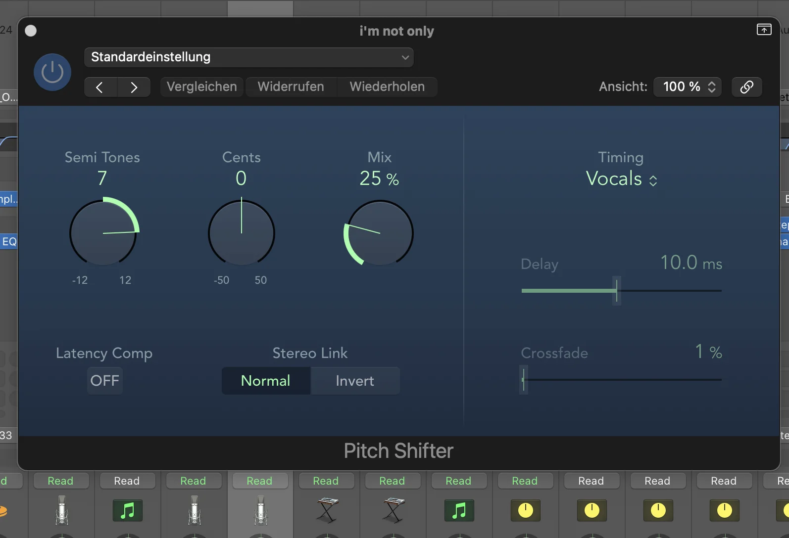

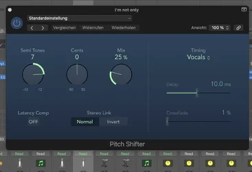

Hi,
Ich glaub hier gibt es zwei unterschiedliche Sachen. Einmal das Doppeln und einmal das Verbreitern des Gesangs.
Letzteres würde ich vielleicht auch mit dem vor- zurückschieben des Gesangs um paar ms, zu der Originalspur machen.
Das Doppeln, egal ob du es nochmal einsingst oder die Spur kopierst, würde ich probieren hoch oder runter "pitchen".
3, 5, 7, Halbtöne und oder cent. Da musst du experimentieren. Autotune z.B. Oder in Logic hab ich den Pitchshifter.

Haltet ein! Vergessen wir hierbei aber nicht, dass die menschliche Stimme eben kein simpler Synthesizer-Oscillator ist, den man dupliziert, und dort einfach mit Cent-Detune und ms-Verzögerung dann alles "dicker" hindreht. Klingt dann halt ZENSIERT auf Stimme.
Gitarren und Stimmen am besten immer in echt multiple Male aufnehmen. (weiss nicht, wie oft das schon auf diesem Sender propagiert wurde, aber jetzt halt nochmal verkündet)

Welche Wundermaschine macht das, ohne das es total schei**e nach Chipmunks klingt?
:) es sollte ja nur dazu gemischt werden.
Hört ihr eigentlich Radio oder was so läuft? 🤓
Autotune z.B.,
