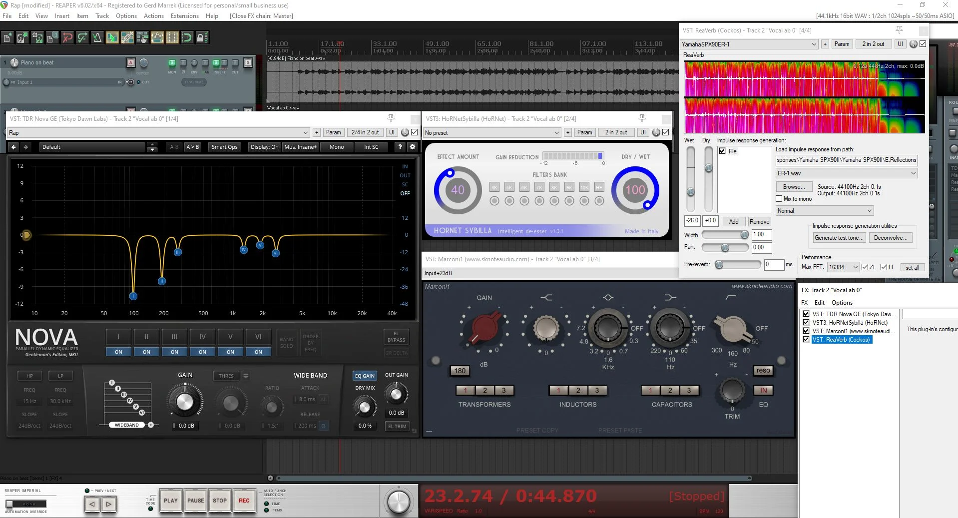

Hier mal mein Ergebnis im Kontext:
Hier die benutzte Vocalchain:
leolausemaus-jpg.75116

ich bin auch mal rangegangen. da bekommt man schon etwas brauchbares hin.
Hier mal meine Version:
Eigentlich gibt es bei Vocals immer dieselben Probleme:
unter 100Hz Rumpeln
150-250 Hz zu nah am Mikro
um die 500Hz Raum etc.
um die 3000Hz harscher Sound, Sch usw.
ab 6000Hz S-Laute
um die 10000Hz komisches kräuseln, digital
Das Problem: mit dem EQ bekommt man das nicht in den Griff wenn Sänger/in zusätzlich noch wie ein Fisch auf dem trockenem vor dem Mikro zappelt. Dann hat man mehr Raum, wieder weniger Raum usw.
Hier hilft meiner Meinung nach in erster Linie Kompression. Ruhig durch 2-3 Kompressoren parallel.
Das bügelt dann erst einmal die Frequenzen gerade.
Auch gerne Tape zusätzlich.
DeEsser vor der Kompression.
Danach kann man mit dem EQ alles viel chilliger in den Griff bekommen.
Reaktionen: Abeats und Rocky Balboa
