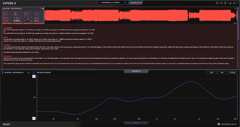

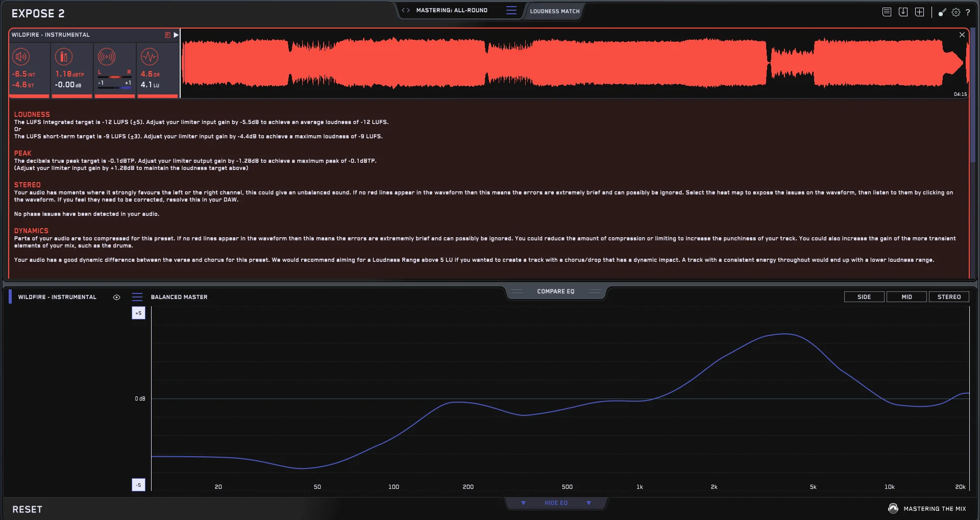

Sorry, aber schon die "Instrumentalversion" ist mixtechnisch eine einzige Katastrophe. Maximal totkomprimiert. Maximal unbalanced (Mitte/Seite). Da dann noch 5 Vocalspuren unterbringen zu wollen, wäre reiner Masochismus. Kann man zwar versuchen, muss man aber mögen ... und das wäre dann auch kein Mixen, sondern ein Retten & Restaurieren.
Um die Vocals anständig einbetten zu können, muss man also viel früher im Mix ansetzen. Im Frequenzbereich der Stimme konkurrieren jedenfalls zu viele Instrumente - und die starke Verzerrung (Distorsion/ Clipping) über das gesamte Spektrum ist auch nicht hilfreich.
Reaktionen: JeanneMusik
Ich hab jetzt zwar nur die Mixes angehört, aber in dem Song ist definitiv zu viel gleichzeitig los. Und das quasi durchgehend.
Das macht auch das Hören anstrengend, selbst wenn du nen Partymix anstrebst und es knallen soll.
