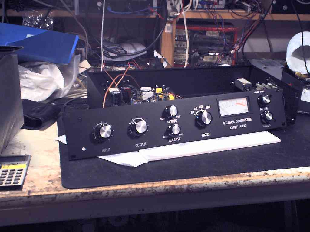

ich hab nachdem ich meine mixconsole restauriert habe gleich n auftrag bekommen so ein 1176er zy restaurieren. der typ hat auf ebau die original platine mit ein par potis und schalter bekommen. ohne anzeige peakmeter und meint ich solle das ding neu "aufbauen" .
danke fuer die vielen tips :-)
