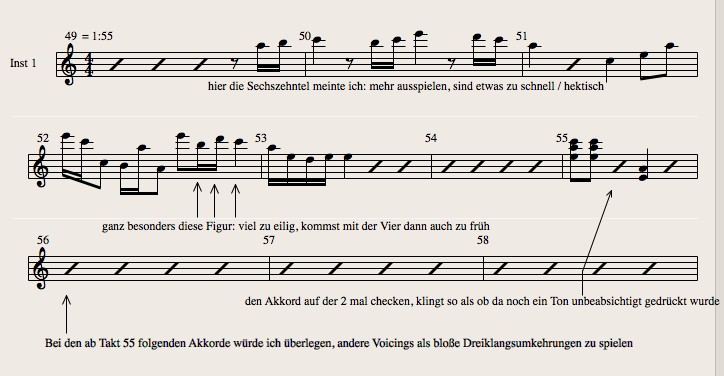

Hi Stony,
hier meine Ausführungen zur Klavierstelle, diesmal hoffentlich in verständlich.
Wer falsche Noten findet, darf sie natürlich behalten :D
lg
sabefix

  • #46
:-o
Wo hastn das jetzt her ???
Hm - wahrscheinlich hieraus:
:D
Im Ernst:
Hast du dir die Mühe gemacht und das rausgehört und nachgespielt/ oder die Noten in den Editor geschrieben ? - Gulp
AUf jeden fall ist mir jetzt ganz klar was du meinst.
Ich glaub ich weiß jetzt wie es zu diesem Resultat gekommen ist:
Die Noten fürs Klavier hab ich mit dem Noteneditor geschrieben weil ichs mit dem Masterklapperding nicht geschafft habe es richtig einzuspielen. (Kanns einfach nicht).
Danach hab ich aus den MIdis Waves gemacht.
ICh habe dann an vielen Stellen was rausgenommen (sonst hätte ich es locker auf 20 min gebracht) und damit fing die große Schieberei an.
Das sieht jetzt genau so aus wie um eine 8tel zuviel , werds mal mit dem ursprünglichen [g=32]Midi[/g]-Material vergleichen.
NOchmals Sabe, vielen vielen Dank für die Mühe, die du dir mit meinem kleinemnLiedchen gibst ;)
Werd mich jetzt daranmachen die vielen wertvollen Tipps (natürlich auch von allen anderen) umszusetzen
Grüße
