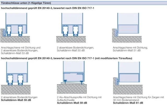

weil ich keine ahnung hatte, was das sein könnte, hab ick gerade mal nachgeschaut,
was man sich unter versenkbarer bodenlippe vorstellen kann...
dabei fiel mir auf, dass eine anschlagschiene offensichtlich das beste ergebnis bringt und möglicherweise auch die günstigste lösung ist...
Aber auch eine Stolperfalle? Bei mir fängt direkt vor der Tür die Treppe an. 🤕
Bei den Schallex Bodenlippen wird die Gummilippe mechanisch nach unten gedrückt, wenn die Tür in die Zarge fällt. Recht simpel und auch wartungsfrei. Meine Bürotür hält schon seit über 20 Jahren dicht und Stolperfallen gibt es auch nicht.
