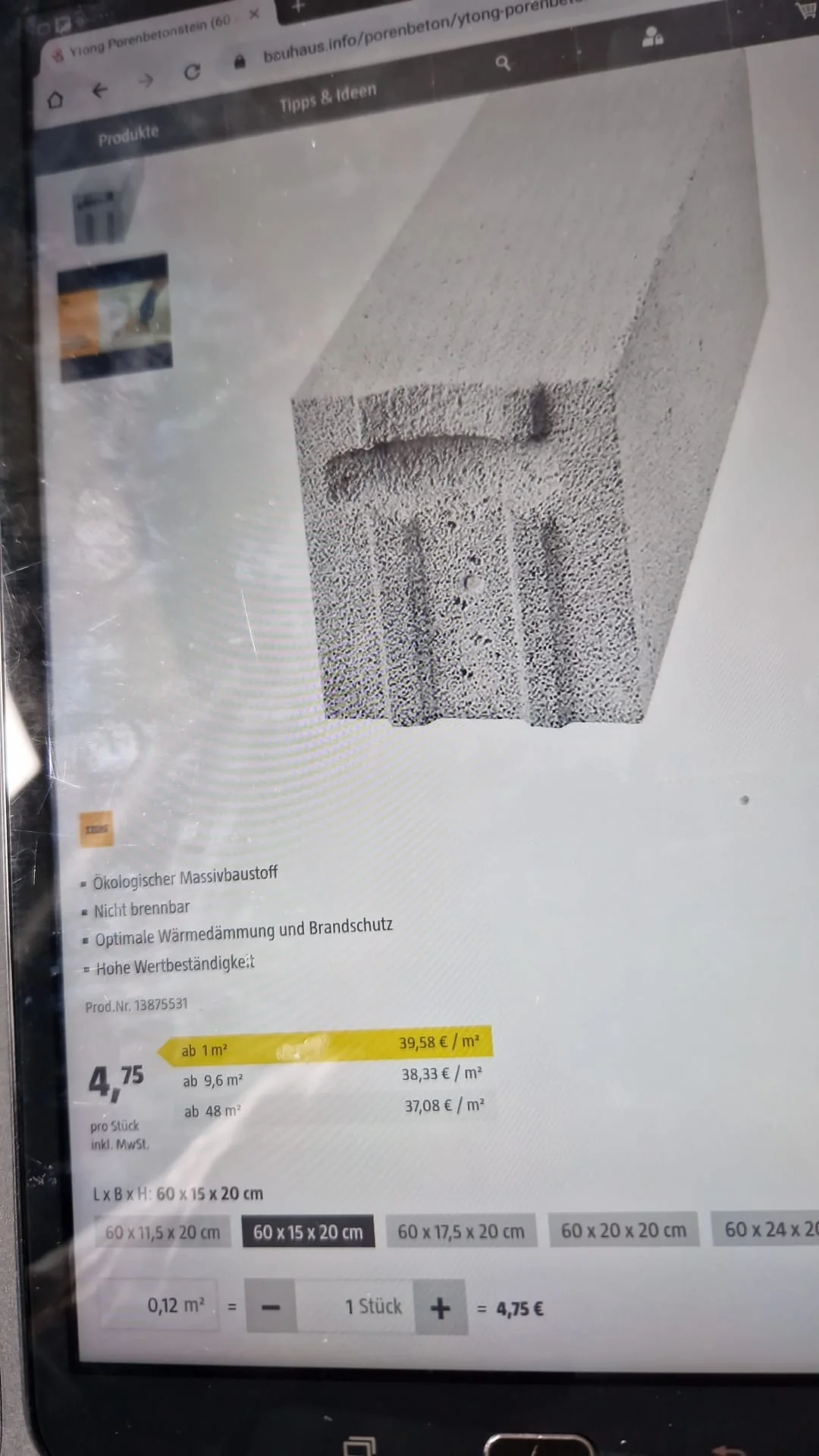

die Gasbetonsteine kosten ordentlich was, sollten dann auch mindestens 17,5 cm dick sein, da kostet der qm locker 45 € aufwärts, und das muss man dann auch noch mit Putz überziehen oder Gipskarton aufkleben etc pp
könnte sowas auch gehen?

Preise hab ich leider keine im Kopf.
