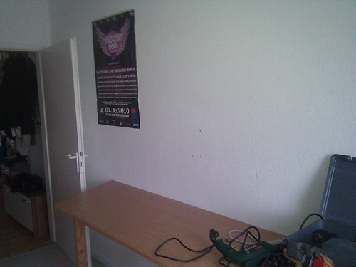

Tür hier auf dem Foto zu sehen:
Meine Idee war jetzt die folgende:
Ich habe von einer Baumaßnahme noch 6 cm starke Isover Akkustik Wolle da...
Kann ich die Tür nicht von innen damit verkleiden...
Also Isover auf die Tür - Teich- oder Bauflies drüber, darüber dann Molton oder anderen Stoff (wegen der Optik)
Das ganze festgetackert/festgenagelpistolt auf dieser Fläche (keine Ahnung wie die heißt - die Holzkante in der sich auch das Türschloss befindet)...
Da ich einen zweijährigen Sohn habe der am anderen Ende der Wohnung sein Zimmer hat, wäre es schön wenn nach der Maßnahme nur noch sagen wir 50% des jetzigen Lärmpegels außen zu hören wären.
Taugt diese Idee etwas?
Wo liegt Verbesserungspotential?
Was für Möglichkeiten gäbe es noch?

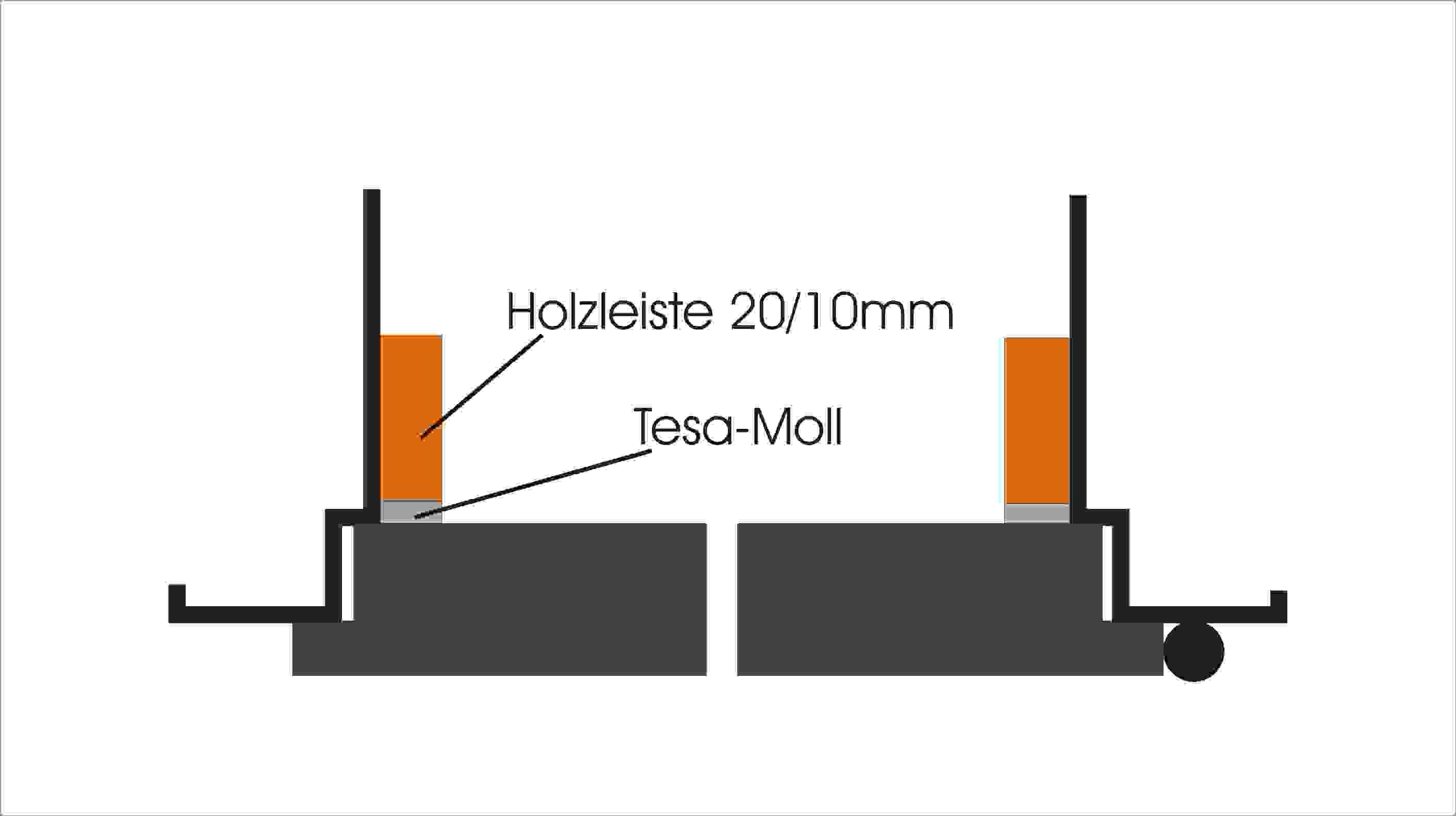

Moin,
wenn Mietwohnung, dann entweder, falls die Tür keine Gummidichtung hat,(wie schon genannt) selbstklebende Moosgummidichtung (z.B. Tesa-Moll) in den Anschlag kleben, oder die Dichtung
an Holzleisten kleben und diese im geschlossenem Zustand, mit doppelseitigem Klebeband, mit leichtem Druck in die Türzarge kleben.
Zum Fussboden ein ca. 10cm breites Brett/ MDF-Platte o. Laminatbrett mit Tesamolldichtung
ebenfalls mit doppelseitigem Klebeband auf dem Fussboden befestigen
Bei späterem entfernen der Leisten, mit einem Fön vorsichtig wieder lösen.
Über das Türblatt kann man evtl. eine 10mm MDF-Platte (z.B.1985mm x 860mm), oben mit einer
Leiste auf der Türkante befestigen/ Türklinke (Drücker) lösen, Löcher ausschneiden und wieder montieren.
Viel Erfolg!
