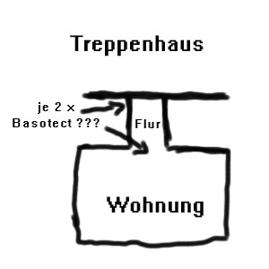

Ich lebe in einem Einzimmerappartement (Laminatböden) mit recht großem Treppenhaus vor der Wohnungstür. Genau diese Wohnungstür (normale Holztür) scheint mir auch das Problem zu sein. Im Grunde muß ich nur Musik auf etwas angehobener Zimmerlautstärke hören, damit das durchs ganze Treppenhaus schallt.
Das allein stört schon reichlich, weil ich auch gerne mal etwas lauter Musik hören möchte. Aber nebenei will ich auch noch Gesangsaufnahmen in meinem Zimmer machen.
Meine Idee ist nun, die Wohnungstür mit Basotect abzudämmen.

Außerdem bleibt noch die Möglichkeit, zusätzlich zur Wohnungstür noch den kleinen Eingangsbereich (also einen Miniflur innerhalb des Appartements) auf die gleiche Weise zu dämmen. Also eine türgroße Öffung zum eigentlichen Wohnraum mit noch jeweils 2 Platten abzudichten. Doppelt hilft ja vielleicht besser.

Mein Ansatz wäre, mal zu sehen, was für ne tür vorhanden ist (material, stärke ...). ich würd' evtl prüfen, ob ich ein besseres türblatt (dick, massiv, mehrschichtig) und gute anschlaggummis montieren könnte. dazu würd' ich überlegen, mir ein "schallschutzelement" zu bauen, welches passgenau in die wandöffnung vom zimmer zum flur passt (evtl nen holzrahmen mit dämmmaterial gefüllt, ggf. mehrschichtiger aufbau mit schweren trockenbauplatten dazwischen, irgend sowas)...

Einen Schallschutz in die Wandöffnung zu packen, war ja auch meine Idee. Hab noch eine sehr große Schreibtischplatte auf dem Dachboden. Da wollte ich dann die Basotect Platten drauf machen.
