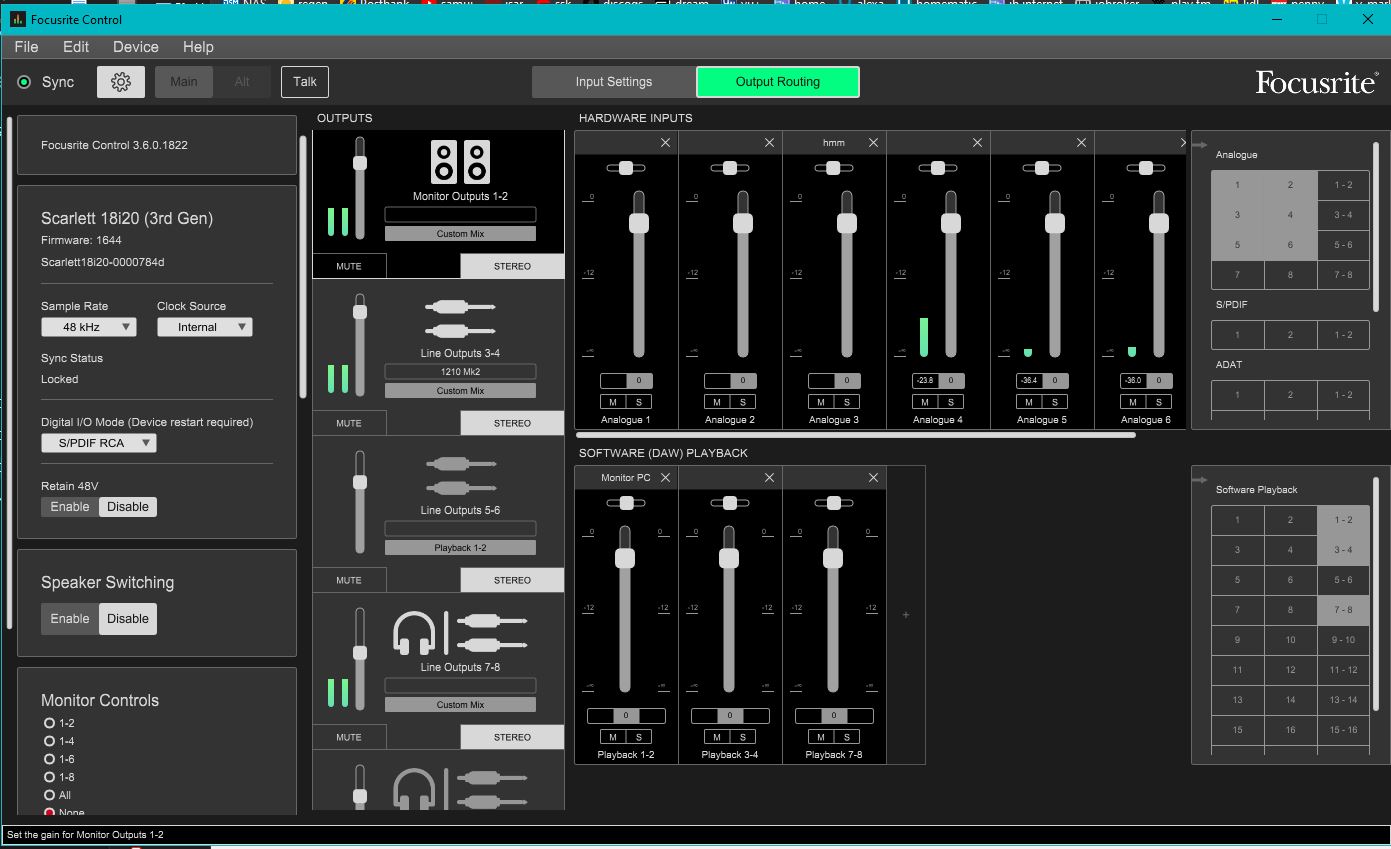

Hall ich bin neu hier und habe mir eine neue Focusrite Scarlett 18i20 3. Gen zugelegt.
Leider habe ich keinen Peak Ausschlag auf dem Kanal 3 (Analog 3) im Controllpanel (siehe Anhang).
Ich höre aber die Seite des rechten Kanal, nur wie gesagt, dieser hat keinen Ausschlag im Input und Outputbereich...
Kenn jemand das Problem? Treiber sin frisch und neu :-) Win 10
Gruß Marc
wenn der eingang schon nicht zu funktionieren scheint, kannst du ausschließen, dass es am davor hängenden kabel oder der quelle liegt?

1. Wird denn an der Aussteuerungsanzeige des Interfaces Pegel angezeigt?
2. Wie sind die Input-Settings für diesen Kanal?
3. Treiber auf Aktualität kontrolliert?
Statt mit dem Kopf vor die Wand zu rennen besser mal den Eingansgbeitrag lesen:

Es ist ja in der Tat so, der Eingang ist da und funktioniert auch, wie gesagt ich höre ihn auch, ich habe nur grafisch kein Signal! Ich werd mal das Interface an meinem Laptop installieren...und schau mal was da los ist
Dumme Kommentare oder Leute die einen Beitrag nicht lesen können ignoriere ich...Danke
Achso, ja in der Hardware wird das Signal auch nicht angezeit!
Dann würde ich als erstes das Signal kontrollieren.
Evtl. Gain nachregeln.
Es kann durchaus sein, dass ein Signal am Interface keinen Pegelausschlag zeigt, dass aber trotzdem etwas aufgenommen wird.
Aber bei Aufnahmen sollte am Scarlett wenigstens die -18dB-LED leuchten. (Darf je nach Dynamik des Signals auch etwas mehr sein)

Vielleicht einfach mal mit ein bisschen Systematik vorgehen:
1. Woher kommen deine Signale eigentlich?
2. Mit welchen Kabeln sind diese Geräte ans Interface angeschlossen?
3. So wie ich es verstanden habe gibt es eine Stereo Quelle die mit 2 Kabeln an Input 3 (Rechts) und 4 (Links) des Interface abgeschlossen ist. Korrekt?
Also erstmal kontrollieren, ob an der Quelle auch rechts und Links was raus geht und am Interface ankommt. Dafür auch gerne mal nur Kabel nach 3 und nur Kabel nach 4 einstecken.
Wenn jetzt der Kanal 4 Ausschlag an der Hardware hat, das Kabel von 4 mal auf Kanal 3 stecken, Inputregler und Knöpfe identisch wie 4 einstellen und schauen was passiert.
Keine Hardwareausschlag: Kanal 3 = Interface Kanal 3 defekt
Hardwareausschlag: Ausgang Rechts der Quelle oder Kabel defekt.
Wenn du an beiden Kanälen Hardwaresignalausschlag hast gehts weiter.
Habe das Gerät an einem anderen Gerät getestet (ohne an den Anschlüßen was zu verändern), da hat alles wunderbar funktioniert...Werde demnächst meinen PC neu aufsetzen...
