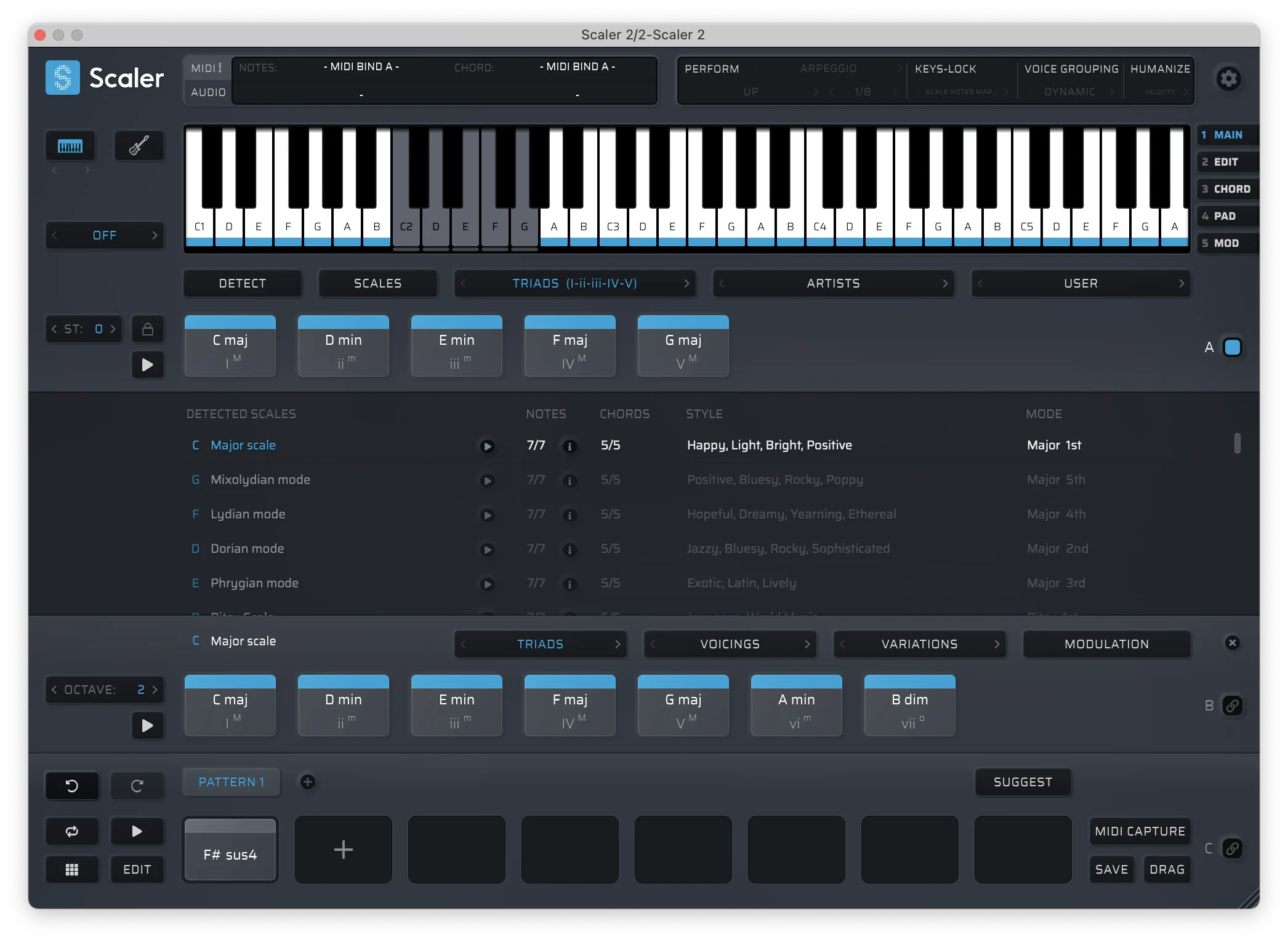

Leider nicht. Weiss nicht warum.
  • #172
?? Was ist das denn da oben? Da sind eingefärbete Tasten
  • #173
Ich würde es Dir gerne sagen, wenn ich könnte. Vielleicht deinstalliere und installiere ich nochmal neu. Clear state und Neustart hab ich jetzt mehrfach auch schon gemacht.

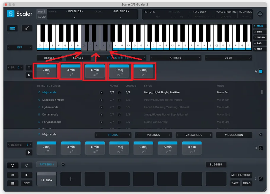

Auf deinem Screenshot sieht man die erwähnten ausgegrauten Tasten.
Ich habe die zugehörigen Akkordpads bei mir rot umrandet.
Wenn du nun C2 auf deinem Keyboard betätigst, sollte der Akkord ertönen und auf den gemalten Tasten die entwprechenden Tasten als gedrückt gekennzeichnet sein.
Sollte das nicht passieren, kann es am Eingangsrouting liegen .
Die Verwendete DAW spielt hier eine große Rolle. Deine DAW kenne ich nicht.
Wenn man das Thema mit dem Eingangsrouting umgehen möchte, die Schaltfläche C maj auf dem Plugin mal direkt mit der Maus drücken, geht es jetzt, dann liegt ein Problem mit dem Eingangsrouting deines Keyboards vor.
Es kann am Ausgangsrouting liegen, dass du keinen Akkord hörst.
Wie du dein Ausgangsrouting richtig einstellst kann ich nicht sagen, da ich deine DAW nicht kenne.
Prüfen, ob das Plugin einen Akkord spielt, kann man, indem man den Pegel der Spur anschaut (-> DAW).

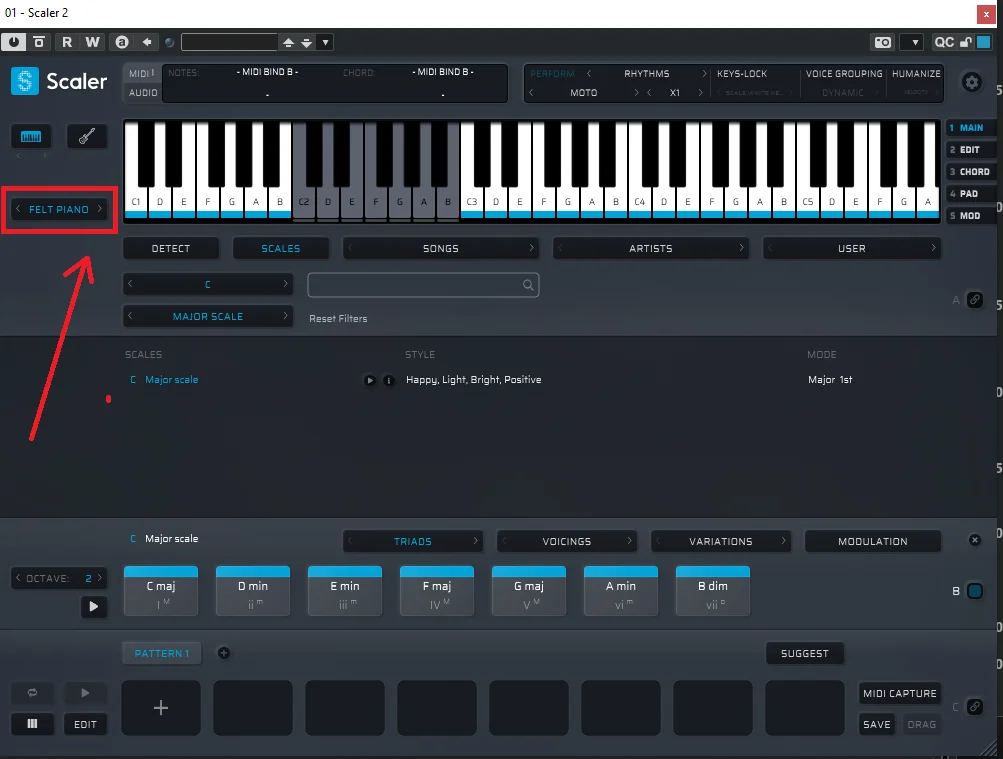

Ich habs glaube ich gefunden, du hast kein Instrument ausgewählt, bei dir steht off.
Reaktionen: notebynote
