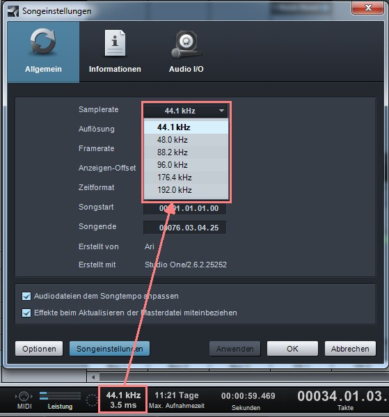

Du kannst jederzeit unten auf die Samplerateanzeige klicken, wodurch ein Fenster mit Optionen aufgeht, wo du die Samplerate wann immer du willst hin und her wechseln kannst. Je nach Größe des Projekts, wird dieser Vorgang kürzer oder länger dauern. Jedenfalls funktioniert er immer und problemlos.

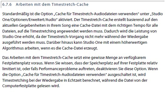

Mehr dazu im Handbuch:
Da geht es aber um Timestretch, und nicht um Samplerate-Konvertierung.
Oder wolltest du damit sagen, dass es sich dabei ähnlich verhält?
