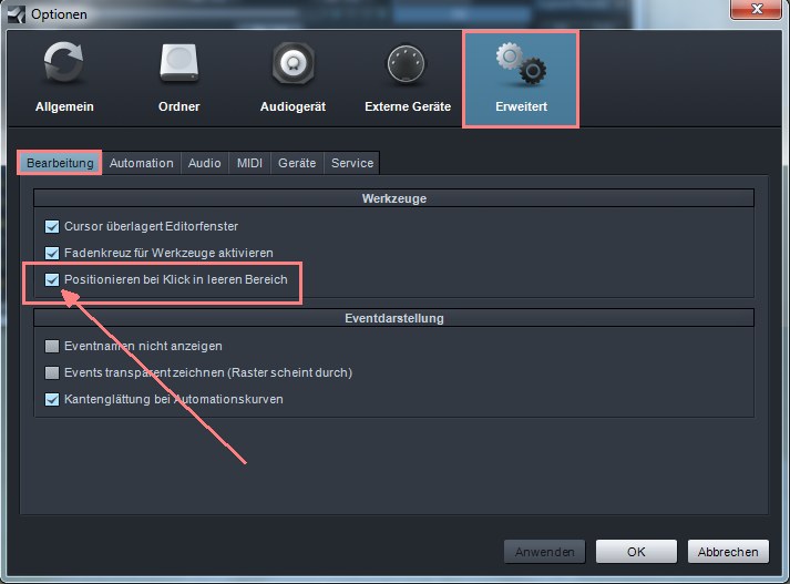

So und Cursor kann man wie in meinem Screenshot einfach dort hinsetzen, wo man es möchte. Ohne oben in die Leiste gehen zu müssen. Ebenso kann man in großen und schnellen Schritten auch auf dem Tastenblock Plus & Minus benutzen, zum schnellen Cursor-Navigieren. Oder, wie auch schon gesagt, direkt Marker anfahren mit dem Tastenfeld.
