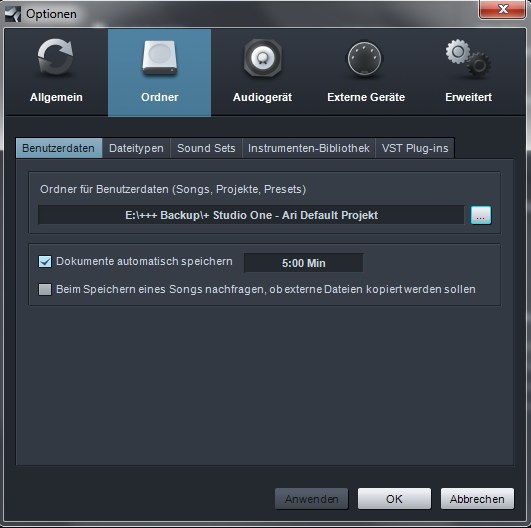

3. Standard Songverzeichniss ändern
Kleinigkeit: Beim Startbildschirm-neuer Song erstellen nerv mich das Standardverzeichniss auf C. Kann ich das irgendwie in meinen Hauptsongordner legen, damit ich nicht bei jeder kleinen Idee erst manuell in diesen Ordner navigieren muss?
Dein Standardverzeichnis wählst du selbst aus.
Und dort wird auch jeder neue angelegte Song hingspeichert, wenn du es nicht nochmals änderst.
