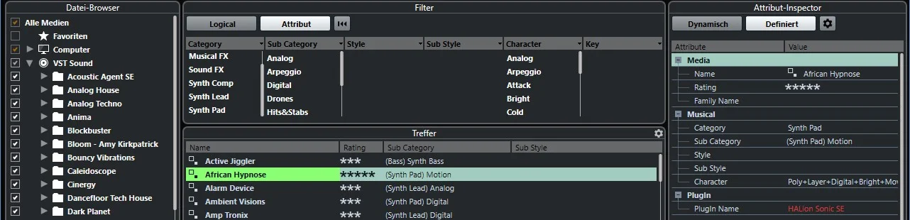

moinsen,
hab ja letztes Jahr dank @richie die Cubase-Mediabay doch wieder schätzen gelernt, aber sie ist aktuell ja immer noch buggy und zwar im Zusammenspiel mit den restlichen Steinbergprodukten bezogen auf das Rating
einfaches Beispiel: HALion6 Standalone die Ratings im "Flux" gesetzt. Diese Ratings werden aber nicht nach Cubase übernommen
kann man die mediabay3.db-Dateien syncen?
oder 1 mediabay3.db als Ziel von Links verbiegen?
und dann hatte ich noch in Cubase bei den Flux-Presets den Hinweis auf das PlugIn in roter Schrift :confused:
rot ist doch meist ein Hinweis, daß etwas fehlt, aber der HALion6, Sonic3 und SE sind alle vorhanden (auch wenn ich das ebenfalls mal gerne ausdünnen würde)
Ich meine, das ist nur ein Hinweis darauf, dass du den Wert/Name in der Zeile nicht ändern kannst, was in diesem Fall logisch ist. Die Name/Werte darüber z.B. unter Category oder Sub Category sind ja weiß und editierbar.
weiss ich ja nicht, deshalb frage ich, weil´s nur bei Flux ist. die anderen HALion-Minisynths wie Triebwerk, Anima, Hypnotic Dance usw. haben da gar nicht erst den Eintrag, somit kann ich´s nicht vergleichen :(

kann ich ja knicken, da ich ja XL-Preset-Junkie bin und das o.g. Preset (mit rot) ruft nicht den HALion6 auf sondern den HALion Sonic SE3 auf, dann kann ich den ja nicht deinstallieren
soweit wär das ja okay, schaffen ja ne Menge Leute mit zu leben daß da sehr abgespeckte, abgespeckte und Vollversion parallel laufen, aber was mich jetzt gerade wieder ärgert: das Preset hat in mediabay 5 Sterne und durch Doppelclick aufgerufenen HSE3 wieder die ursprünglichen 3 Sterne. Das ist doch
