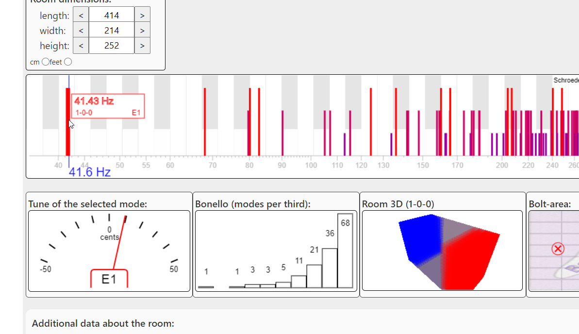

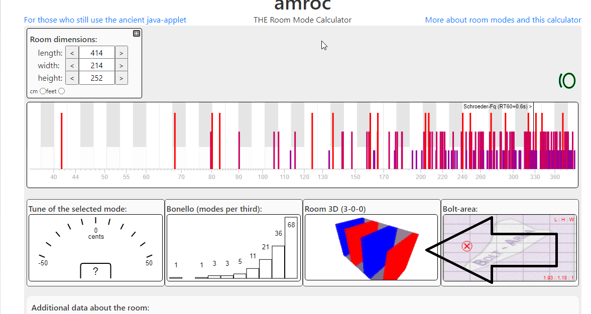

Die Grafik zeigt nur die Maxima nach Berechnung der Raumvorgaben, ein oben und unten gibt es bei Druckschwankungen auch nicht.

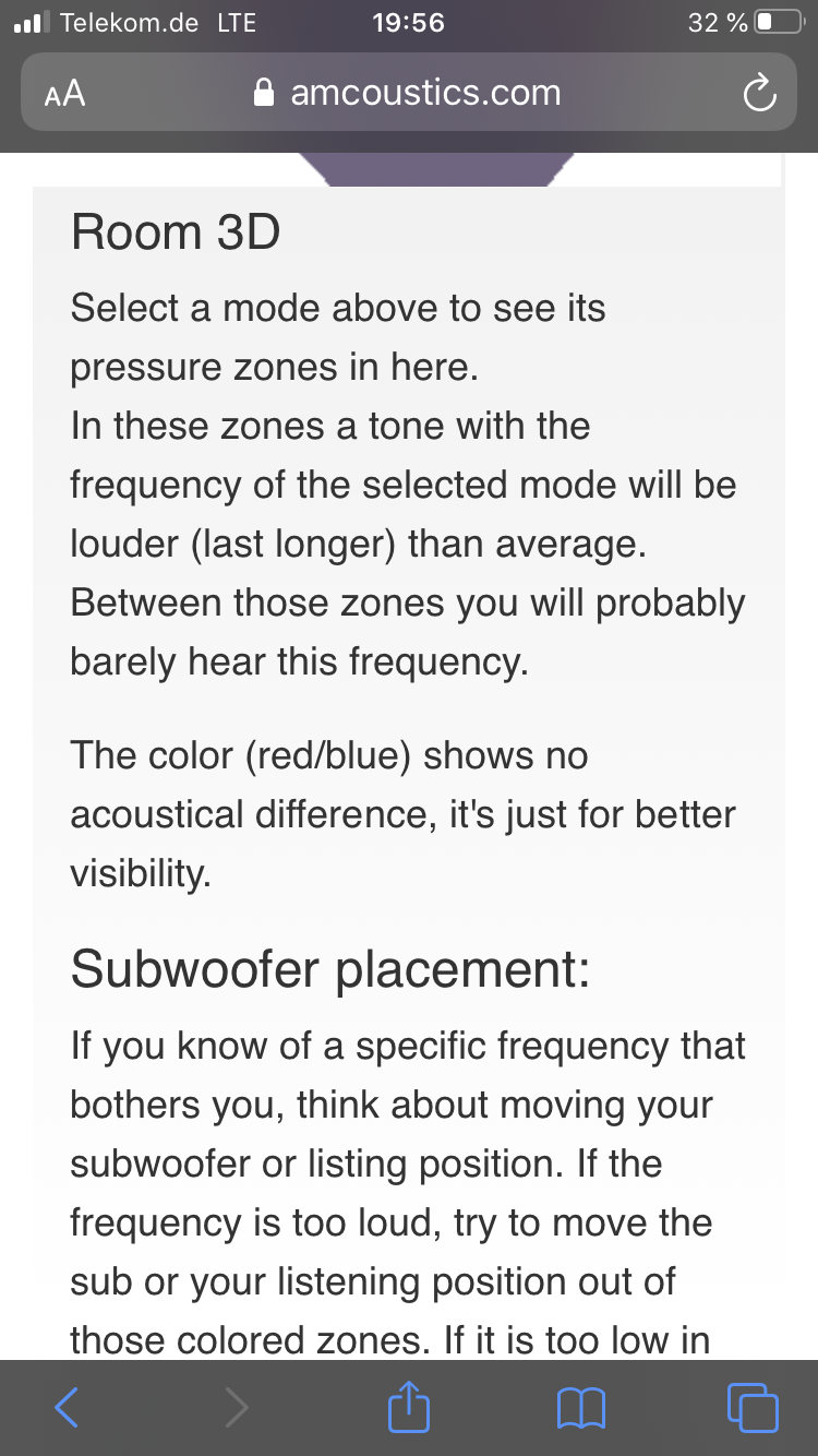

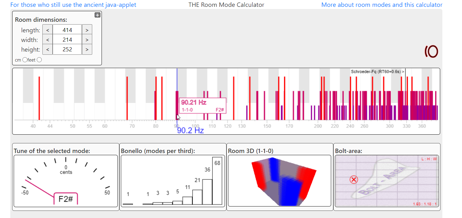

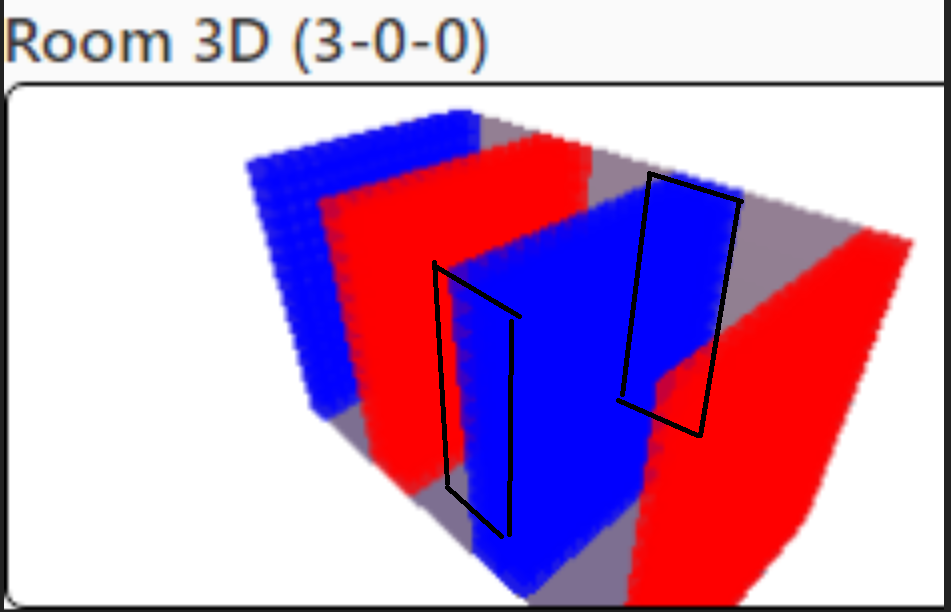

Der Rechner zeigt Druckmaxima an.
Wenn du poröse Absorber anbringen wolltest, sollten die doch eher im Bereich der Schnellemaxima sein.
Die lägen dann streckenhalbierend zwischen den Druckpunkten.
Aber seitlich angebracht kommst du sowieso kaum in die Regionen rein - das Tal der Kompromisse...
