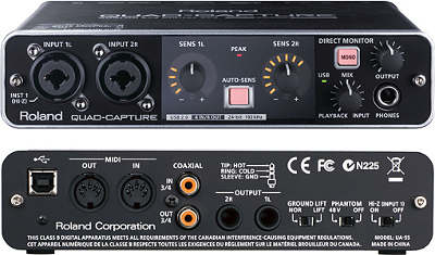

sind die Eingänge wie Mic / Line etc. Dafür gibt es einen Regler am Interface.
Interface:

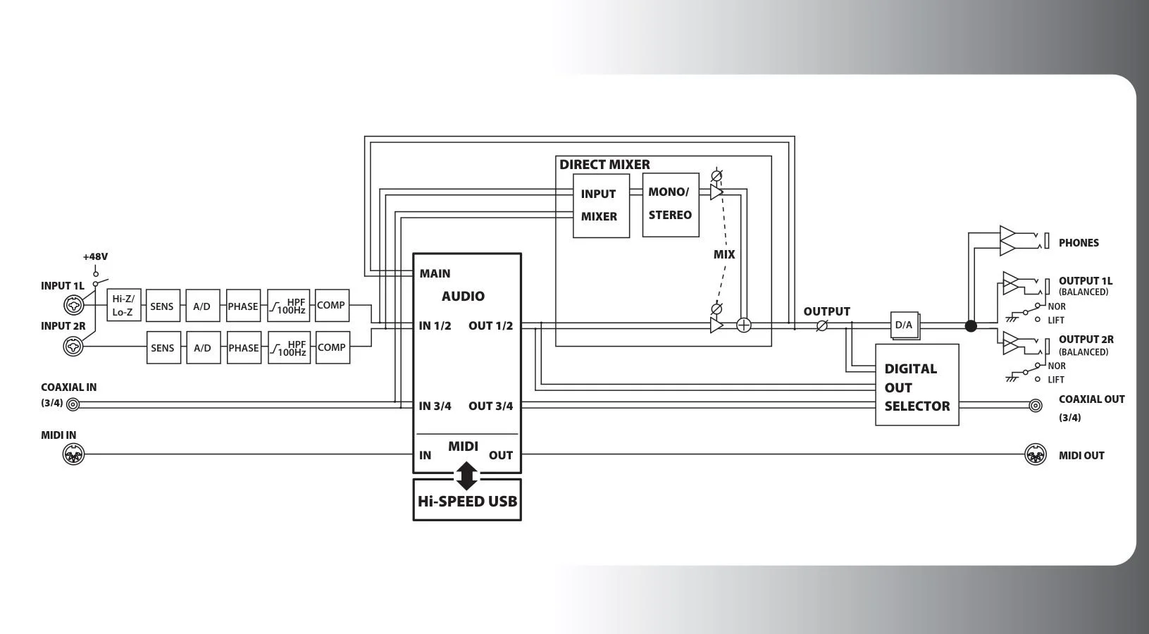

Kann ich irgendwie auch nicht nachvollziehen. Nach dem Schaltbild sind die Outputs zu den Monitoren und der Kopfhörerausgang parallel geschaltet, müssten also auch das gleiche Signal bekommen.
Sobald ich die Monitore anschalte (Schalter an Speaker), höre ich nur noch die Monitore.
Der Schalter an den Monitoren schaltet doch nur die Betriebsspannung der Aktivboxen zu, der hat doch keinen Einfluss auf das Eingangssignal, geschweige den, dass er den Kopfhörer stummschalten kann!
