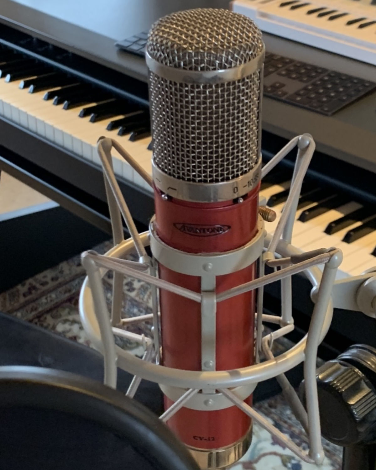

Derzeit nutze ich ein Avantone Mikrofon und es gefällt mir nicht so sehr. Es hat keine schönen Höhen und mit dem Equalizer werden die auch nicht besser. Ich überlege es zu verkaufen.
Das Problem bei diesem MIkro ist die Serienkonstanz und die verbauten Serienkomponenten.
Im Avantone waren bspw. je nach Herstellungsjahr unterschiedliche Kapseln verbaut.
Wenn man Glück hat passt es, wenn nicht, dann ist es wie bei Dir, das es leider nicht gut genug klingt.

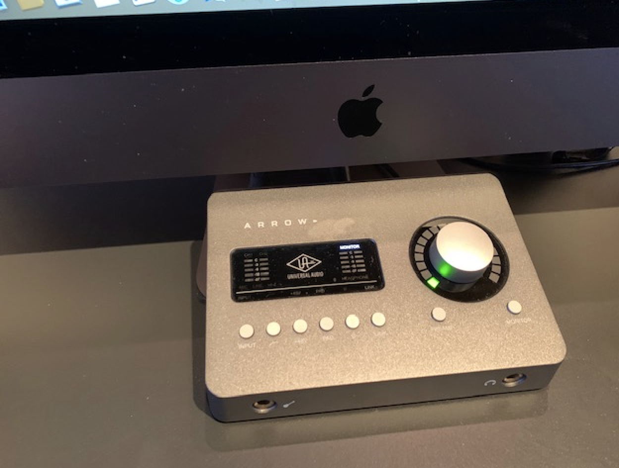

Hallo.
Also ich habe ein Universal Audio Soundface es heisst "ARROW" und es geht mit Thunderbolt 3 Kabel an meinen IMac Pro.
Das Mikrofon ist direkt dort am Arrow angeschlossen und ich kann zum Aufnehmen das Plugin benutzen Manley VOX Box. Das war beim Kauf des Interface dabei und soll der Vorverstärker sein (oder so??)
Das Mikrofon hat noch ein ziemlich großes Netzteil was unter dem Tisch steht. Das ist eigentlich alles.
Ich habe noch von HOFA Akustik hängen im Raum.

Das UAD Interface passt, das ist sicherlich in der Lage die Unterschiede der Mikros zur Geltung zu bringen.
Ich schließe mich an, das UAD Arrow ist sicher gut genug, um die Unterschiede der Mikros deutlich zu machen bzw. gute Mikros auch gut klingen zu lassen.
Reaktionen: R-Kelly und Kassette
Preamp-technisch sieht das doch schon mal super aus. Sowohl die puren Apollo Preamps als auch ein wenig mehr Charakter mit einem oder mehreren der Unison-Preamps, da bist du doch gut aufgestellt.
