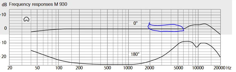

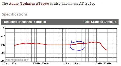

Kurze Anmerkung in Sachen zu viel Hochmitten (ggf. auch untere Höhen gemeint...)
..., es ist nicht der Raum der die Störfrequenzen erzeugt, ich denke es ist die Stimme die zu direkt und nah vor dem Mikrofon ist. Daher gehe ich ja auf Abstand, UND DANN spielt der Raum deutlich mit in die Aufnahme...
Zudem gehts beim AT4060a geschmackvoll ab 1,5khz hoch:
Sprich, 25cm weg, ist ne gute Sache, da aber die Niere etwas breiter ist, was ich übrigens auch beim UM92.1s mag (breiterer Sweetspot, es hört sich mehr 3D an...), kommen mehr Raumeinflüsse rein, und wenn der Raum im Bereich 1-2khz unschöne Raumeinflüsse hinzugibt, dann
passts schnell nicht.
Um das festzustellen, müsste man das AT4060a und M930 gleichzeitig bei 25cm Abstand aufnehmen.
Ich teste das gerne so, dass beide Mikrofone stehend auf gleiche Kapselhöhe zum Mund zeigen.
Zwischen den Mikros lasse ich einen 1-2cm Abstand, und man spricht bzw. singt "zwischendurch (braucht man auch keinen Poppfilter).
Die Mikrofone leicht nach innen zeigen lassen, so dass beide Kaspeln auf dem Mund zeigen.
Reaktionen: Kassette und Astronautenkost
Btw, hörst du die Resonanz auf meinen Samples (im Nachbar-Thread)?
Ich höre gerade nochmal in Deine Aufnahmen rein:
im Bereich zwischen 2-4Khz kommt mehr Gain beim AT4060a als beim M930TS, gleicher Abstand und gleicher Raum.
Das muss sogar so sein, da dass M930TS bis ~5Khz linear ist, und das AT4060a bei 1,5khz schon etwas hochgeht.
Eine störende Resonanz im AT4060a höre ich bei Dir @Kassette aber nicht, der Klang der Solo-Stimme klingt wie gesagt mix ready.
Bei Stimmen die da unschön klingen, kann es bißchen zu viel sein.
Ich persönlich habe damit schon ein paar Stimmen aufgenommen, hat immer gepasst.

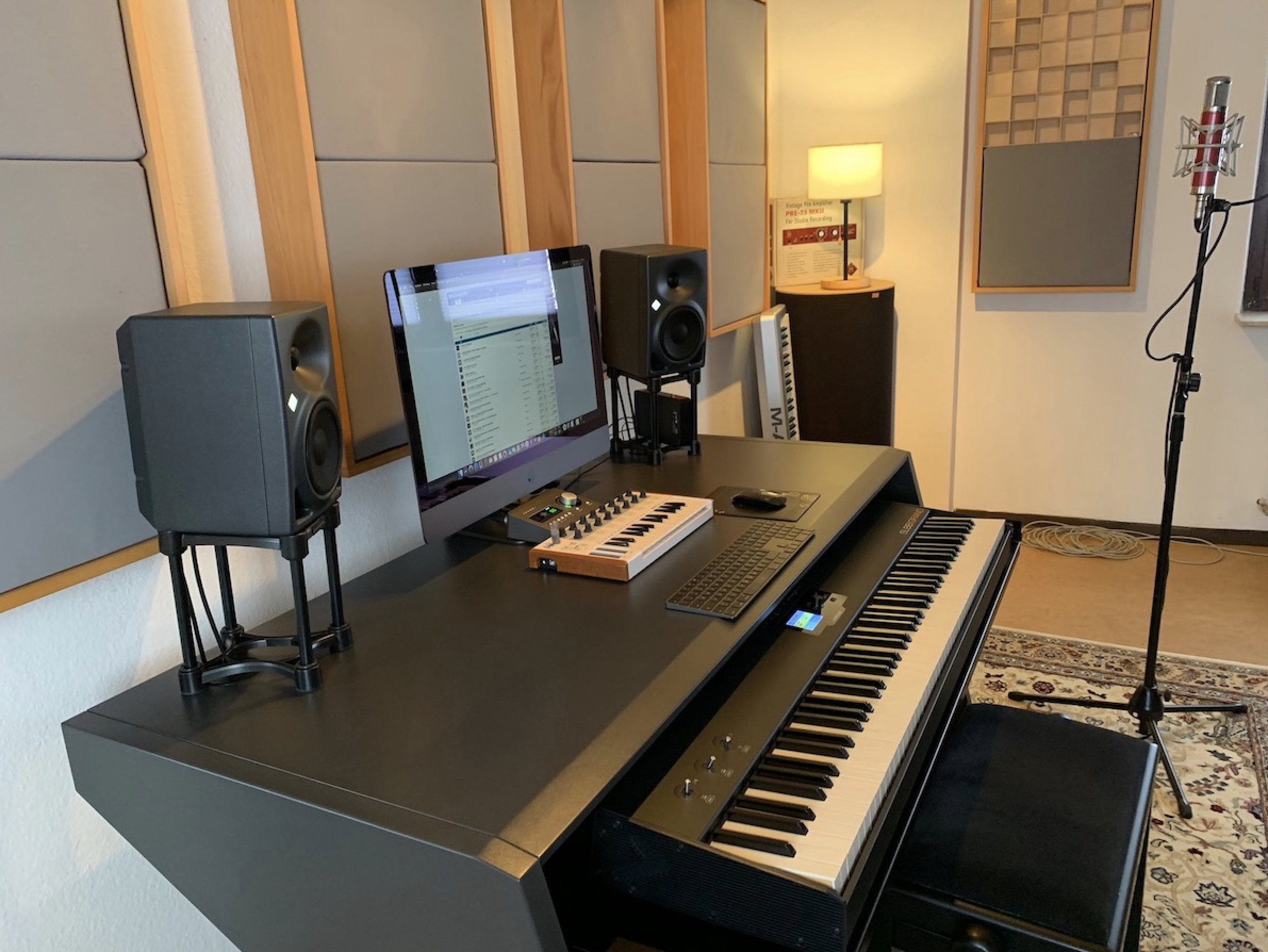

Ich habe nochmal eine Frage wegen Akustik. Ich möchte mir bei HOFA noch von diesen Mobilwänden auf Rollen bestellen und das um das Mikrofon platzieren. Wieviele brauche ich da. Eine vor und eine hinter mir? Und welche Module müssen da rein, eher die Absorberkissen oder die Diffusor aus Holz?
Ich habe schon viel gemacht, aber es reicht noch nicht aus. Um das Mikrofon muss noch etwas gemacht werden.
Danke.
Oder es ist noch nicht ganz das richtige gemacht.
Ich würde lediglich 2 mobile Stellwände nehmen, die mit Diffusoren bestücken und beide schräg hinter dir aufstellen. Gern mit etwas Abstand zu dir, wenn es dein Raum hergibt.
Aber das ist nur (m)eine Idee @Scarlett - ich kenne deinen Raum ja nicht.
Vielleicht kannst du noch was zur Größe schreiben. Du hast ja schon einiges gemacht, ich sehe da bereits Diffusoren an der Wand. Hat es einen Grund, warum die genau dort sind?
