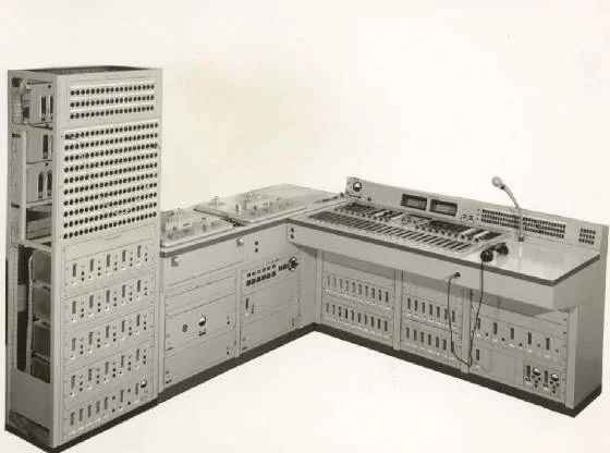

Senderöhren z.B. laufen 10.000 Stunden durch, auch damals im Rundfunk liefen röhrenbestückte Tonregieanlagen ohne abzuschalten Tag & Nacht durch.
"Damals" waren die Röhren auch noch durchgängig von anderer Qualität weil mangels Alternative viel relevanter.
