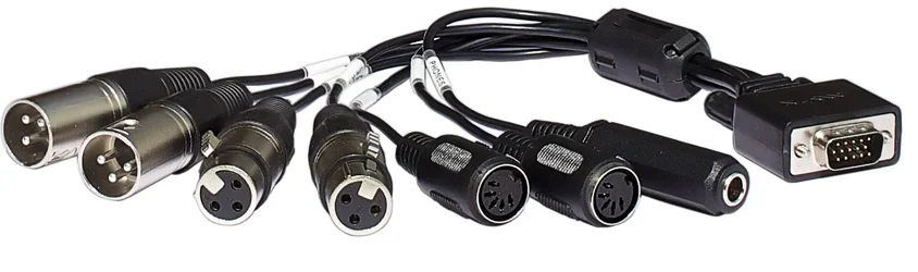

Bleiben wir mal beim Babyface...deren Kabelpeitsche ist mir bekannt...die Ausgänge deines Keyboards kommen an die Eingänge des Babyface. Das Routing wirst du im Totalmix checken müssen.
Und genauso funktioniert das auch an der internen RME....
Die Peitsche der AIO hat soweit ich weiss:
1 Päärchen symetrische I/O´s
1 x SPDIF <- das ist auf Cinch Format und hat bei deiner Verkabelung nichts zu suchen, das überträgt nur digitale Daten, keine Analogen.
usw...
Ansonsten formuliere dein Anliegen bitte präzise und deutlich...denn ich verstehe derzeit nur Bahnhof...warum du Cinch out am Keyboard, was ich wenn dann ebenfalls mittels DI Box dringend symetrieren würde mit den "Cinch" Anschlüssen an einer Audiokarte ala RME anklemmst, KANN nix kommen, denn, wie gesagt, das sind Digitalanschlüsse.

Ersteinmal danke ich dir, das du dich mit meinem Problem überhaupt auseinander setzt.
So nun der Reihe nach :-) Ich verbinde mein Piano mit dem Midi In der AIO.
Den Line Out (Cinch) der AIO mit dem Line IN (Cinch) des Piano, da ich den Verstärker, sowie
die Boxen des Piano zur Wiedergabe des Tones nutzen möchte. Das Bild, das du angefügt hast,
ist das symmetrische Kabel. Ich habe das Bild des unsymmetrischen Kabels, das mitgeliefert
wird, beigefügt. So, egal, ob ich den Phone out oder Line Out der AIO mit dem Line In des
Pianos verbinde, bleibt das SIgnal unsymmetrisch, da die Kabelpeitsche es ja auch ist.
