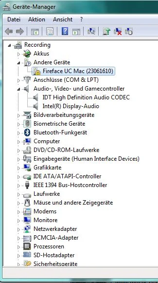

als ich heute den rechner startete, wurde plötzlich die on-board soundkarte verwendet. ich habe mal alles neu gestartet und einen anderen usb-port ausprobiert - nichts. in der systemsteuerung bei "audiogeräte" wird das fireface nicht mehr angezeigt.
also ging ich in die systemsteuerung/gerätemanager und sehe dort, dass ein treiber nicht installiert ist. ABER das gerät heisst dort neuerdings "fireface uc mac (23061610)".
ausserdem ist es in der rubrik "andere geräte" und nicht mehr bei "audiocountroller".
daher konnte er den treiber auch nicht finden, als ich diesen neu installieren wollte.
siehe screenshot...
was geschieht hier bloss?? O_O'
weiss jemand rat?

treiber runterschmeißen, neu installieren würd ich als erstes probieren
joah hab' ich so gemacht, aber wenn ich den treiber deinstalliere und das interface neu anschliesse, erscheint es wieder in der systemsteuerung unter der falschen kategorie, und ich kann den treiber nicht installieren....
stells mal wieder auf pc um. glaub du musst beim einschalten den knopf gedrückt halten. gerade siehts nach dem mac modus aus laut taskmanager.
den knopf? welchen knopf ? :D hab' da nur den on/off schalter...?
vorne am uc ist doch der encoder knopf. den gedrückt halten beim einschalten. steht auch im handbuch, dass es einen mac und einen pc modus gibt, den man dementsprechend wechselt.
jeeeah geil, es hat geklappt!!!
danke für den tipp! von der funktion wusste ich nichts, da ich dort no ch nie was umgeschaltet habe.....
frage mich nur wie sich der modus von selbst umgeschaltet hat.. naja o.O
besten dank!
