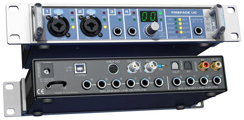

Wenn er 8 LineIns am UC belegt, dann kann er doch die beiden MicIns nicht mehr benutzen/belegen oder seh ich da was falsch?
Die 18 Ins am UC setzen sich doch zusammen aus:
2x Mic/Line In
6x Line In
8x ADAT In
2x SPDIF
Am RME sind doch nur 8 Eingänge oder bin ich blind wobei die ersten beiden MIC Eingänge sind

Ja, schreibtete ich ja vor 30 sec. ;-)
2x Mic/Line In
6x Line In
8x ADAT In
2x SPDIF
Ups, Sorry, Recht habt ihr...
