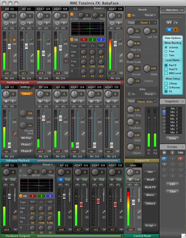

Hier TotalMix vom Babyface (das kriegst doch wohl klar...) ;)
wenn du eh kein ADAT (8 Kanäle) nutzt, haste eh nur 2x In auf 2x (4) Outs zu routen.... ;)
Ein Screenhot mit den ADATs:
schau, AN1 /2 ist einzig interessant primär wohl interessant für dich, Speedtom :)

Joa...sagen wir es mal so: wenn man Focusrite 2i2, Steinberg uR22 und Audient iD4 kennt (so wie ich), dann ist das erstmal nicht super-intuitiv...aber wohl machbar, wenn auch @therap das geschafft hat ;-)
hey, die sind allesamt wirklich gut !!
okay, stimmt.. im Vergleich zur RME ist der Rotuignkram vom Total Mix anfangs wirklich echt konfus...(Ohne mein Preset, was ich schon jahrelang verwende, mit all meinen Ins und Outs, habe eine UC, wäre ich sicher verloren..) :D wie auch immer: der Vorteil des völlig freien Routings im TotalMix ist def. genial.
Totalmix sieht im ersten Moment unheimlich kompliziert aus. Das schreckt erstmal ab.
Isses aber nicht. Die Bedienung erschließt sich dann relativ schnell.
Fürs Erste den Mainout anklicken und dann die Kanäle die darauf ausgegeben werden sollen hochziehen.
Thats it.
Alle anderen Kanäle funktionieren dann genauso.
