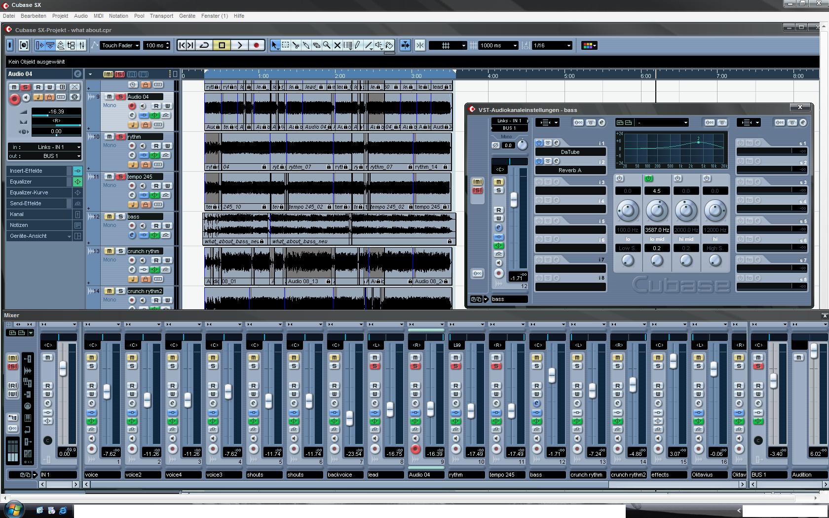

soweit so gut.. ich habe jedoch immer noch enorme performance probleme, die ich scheinbar nicht in den Griff bekomme.. ruck ruck ruck! Ich nutze bestimmt noch die Effekte falsch... hmm
freezen/offlineberechnung schon ausprobiert?
nicht wirklich.. kannst du bitte einmal erkären was genau darunter zu verstehen ist?
Hast du den Puffer deiner Soundkarte schonmal vergrößert? Das sollte was bringen.
Offline-Berechnung der Plugins funktioniert in [g=539]Cubase[/g] so: Du klickst mit deiner rechten Maustaste im Arrangement-Fenster auf ein Audio-Event und wählst dann unter "Plugins" das [g=8]Plugin[/g], was du auf das Event anwenden willst. Da haste dann auch ne Vorschau-Funktion, mit der du schonmal weißt, wie es später klingt. Wenn du dann auf Ok (oder anwenden oder so) klickst, wird das [g=8]Plugin[/g] in das Event eingerechnet, es ensteht dann ein neues Event mit dem eingerechneten Effekt. [g=539]Cubase[/g] muss dann beim Abspielen selbst nichts mehr berechnen. Problem: Effekte rückgängigmachen oder Parameter ändern nervt ziemlich.
Du kannst die Kanäle, auf denen [g=84]Insert[/g]-Effekte sind, auch einfrieren (geht m.W.n. aber nicht auf Gruppen-Kanälen, nur auf normalen Audiospuren). Da gibts dieses Eiskristal-Symbol für. Das könnte auch was bringen.

Hi,
wenn Du:
- genügend Platz auf deiner HD hast, "rendere" doch einfach mal die [g=77]VST[/g] mit/ohne deinen FX als AUDIO-Datei!
- importiere diese AUDIO-Dateien in dein Projekt. Dies geschieht alles in Einem mit dem Exportieren via MENU
- und nun suche die [g=89]VSTi[/g]-Spur (das blaue "e" ... ) mit deinen in SLOTS eingeschleifften [g=77]VST[/g]-FX
- "aktiviere" diese Spur (unten der rundliche lange Balken ... er wird bläulich)
- r.Klick "Ausgewählte Kanäle speichern", somit wird/werden die Ausgewählten Kanäle INKLUSIVE den FX an einem gewünschten Ort für "später" gespeichert
- Dir angewöhnst deine [g=32]MIDI[/g] & AUDIO-Spuren säuberlich zu beschriften (vllt. sogar mit Notizen), dann könntest Du den/die [g=89]VSTi[/g] nach belieben wieder (de)aktivieren oder "(ent)laden"
- die Performance steigt dadurch wieder ...
- dies bedeutet auch, das Du deine FX wieder in/aus den Slots schmeissen kannst weil Du ja dies(e) "gesichert" hast
... also, rann an die Sache ... ;
