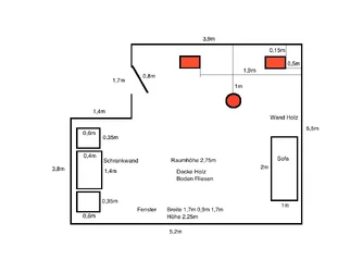

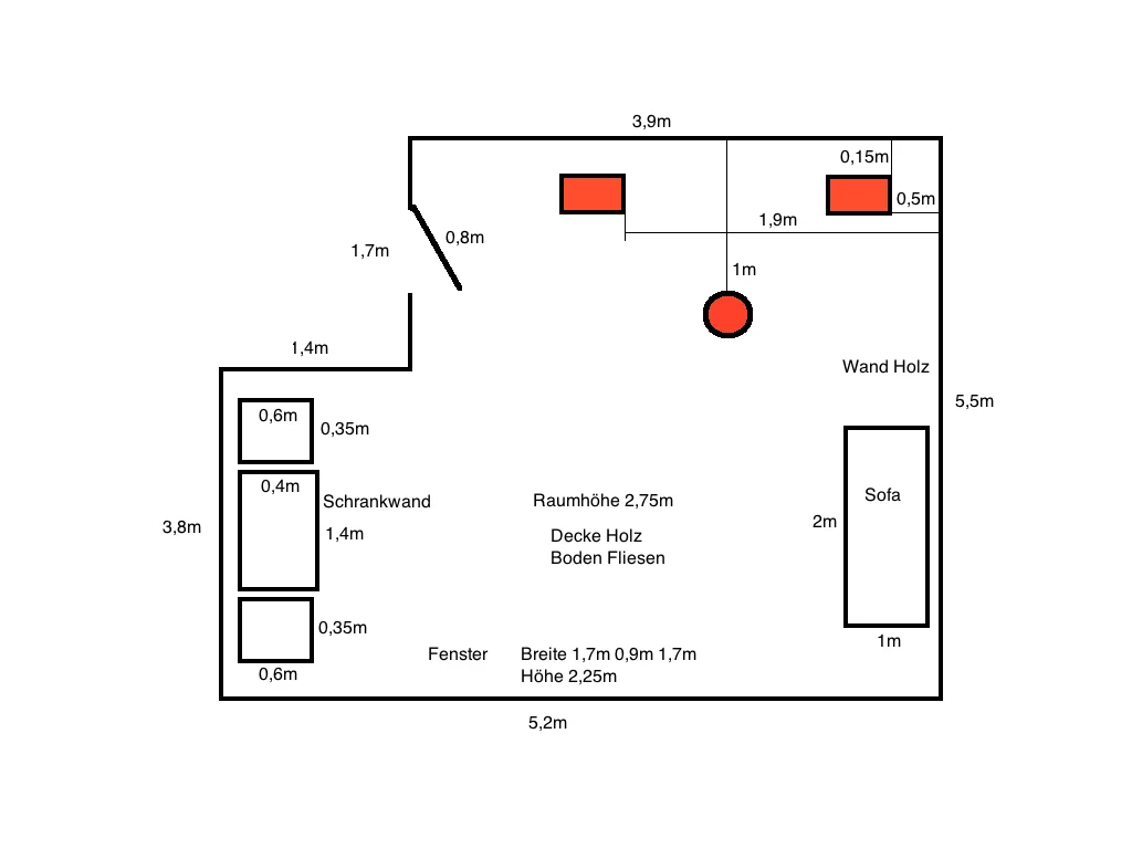

Hallo liebes Forum,
durch einen Umzug bin ich gezwungen mein Homestudio neu einzurichten. Im alten Homestudio war ich recht zufrieden mit dem Klang, ich habe aber dort nie eine Messung gemacht. Als ich dann alles in der neuen Wohnung aufgebaut hatte, war ich sehr erschrockenen wie mies der Klang plötzlich war. Ich dachte schon ich habe beim Verkabeln etwas falsch gemacht, bis ich dann darauf gekommen bin, dass es etwas mit dem Raum bzw. der Raummoden zu tun hat. Ich bin was das betrifft absoluter Laie. Daher hoffe ich ihr könnt mir hier weiter helfen. Ich möchten den Raum zum Produzieren, Abmischen und Mastern benutzen.
Im Anhang habe ich mal ein Bild mit meinen Raumgeometrien hoch geladen. Der Ort der Boxen und der Abhörort sind mit Sicherheit nicht ideal. Ich bin auch bereit alles umzustellen, aber dazu muss ich erst mal wissen wie es für diesen Raum ideal wäre.
Als Abhöre nutze ich die Alesis Studio One MK2 liegend mit Hochtönern nach innen. So hatte ich es damals auch und so steht es auch in der Anleitung von Alesis.
Mein Studio habe ich heute mit REW und einem Behringer* ECM 8000 ausgemessen. In der Datei habe ich einmal links und rechts aufgenommen, einmal nur rechts und einmal nur links.

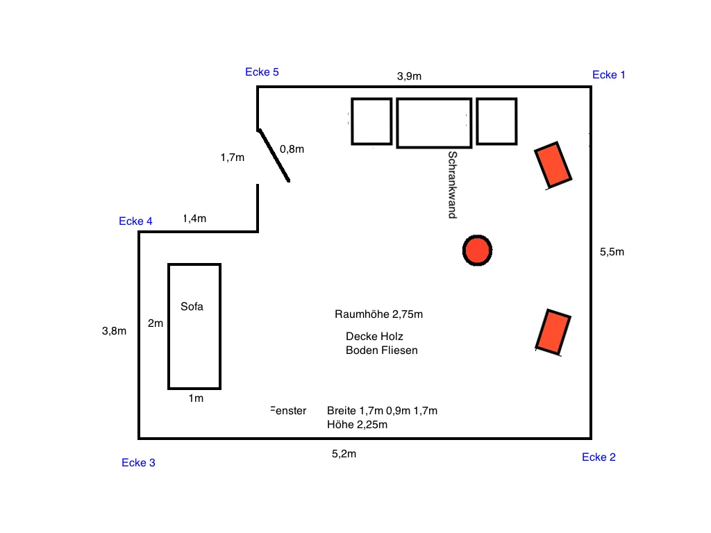

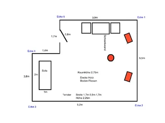

heute sind endlich meine Absorber gekommen und ich konnte noch ein paar Messungen machen. Ich habe mir zum Testen 16 Basotect Eckabsorber bestellt.
Die Position der Boxen habe ich wie bei der Messung 04a (siehe oben) vorgenommen. Hier noch die Details für alle Messungen:
- Boxen schräg ca. 20cm von Holzwand, Abstand zwischen Boxen ca. 1,5m
- Boxen auf Ständer, Höhe 1,2m
- Mikrofon Höhe ca. 1,35m, Abstand zur Wand ca. 1,8m
Ich habe bei den Messungen die Anzahl und Position der Absorber in die Info geschrieben. Hier der Link zu den Messungen:
https://www.dropbox.com/s/egadxz5o2cte9iq/Messung 01c - 08c - RyanB.mdat?dl=0
Die Nummer der Ecken ist unten auf dem Bild zu sehen.
Mich wundert allerdings, dass sich im Wasserfalldiagram im unteren Frequenzbereich fast gar nichts ändert.
Welche Konstellation ist den von den Messungen am Besten?
Bei den Messungen habe ich die Ecken des Absorbers immer in Richtung der Wandecke positioniert, außer bei der letzten Messung. Wie ist es denn eigentlich richtig. Zeigen die Ecken des Absorbers zur Wand oder zum Raum?
Für weitere Hilfe wäre ich sehr dankbar!
